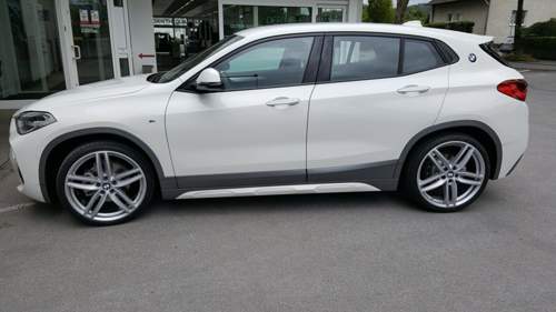

habe auf meinem BMW X2 die M Doppelspeiche 716 ,20 Zoll mit der Bereifung 225 / 40 r20 auf Vorder und Hinterachse ab Werk montiert.
Würde gerne die Reifengröße verändern aber BMW hat keine Freigabe für eine größere Reifenkombination auf dieser Felge.
Gibt es Möglichkeiten trotzdem andere Reifenkombinationen aufzuziehen auf diese Felge ?
Wer kann mir Auskunft geben ?

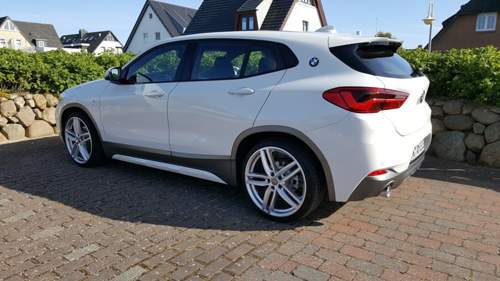

Habe seit einer Woche neue 20-Zoll-Felgen (Oxigin Oxrock 14) montiert, ET 35. Reifen sind von Falken mit den Dimensionen 255/35. Ging ohne Probleme, auch bei vollem Lenkeinschlag und sieht einfach nur hammergeil aus.

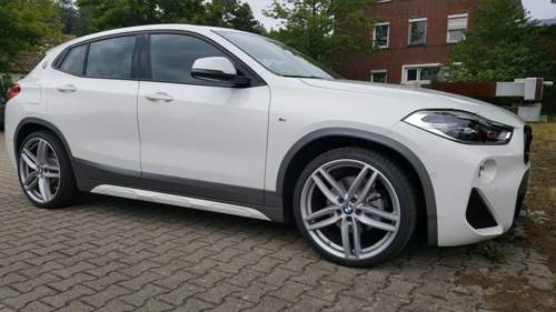

Ich habe jetzt die Bereifung 255/30 x 20" auf einer RC-29, 8,5 x 20, ET52, mit 13 mm Distanzen eintragen lassen.
Tieferlegung durch Eibach ProKit.
Paßt alles hervorragend und sieht doch gar nicht übel aus.
