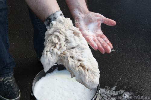

Zum Thema Waschhandschuhe ein wenig Input von mir:
Zumindest auf dem Papier sind Lammfell-Handschuhe halt etwas schonender zur vorhandenen Wachsschicht. Das soll nun nicht wieder die "Mikrofaser-Panik" auf den Tisch bringen - aber der Hinweis auf der Fix40-Umverpackung wird schon eine "kleine" Daseinsberechtigung haben.
Richtig getestet hat es m.E. noch niemand - aber warum das "Risiko" eingehen ?
Was den Sonüs Handschuh angeht, habe ich kürzlich meinen 3. und letzten davon weggeworfen, im Beisein mehreren anderen Pflegefreaks, die bestätigen konnten, dass er leichte schleifende Geräusche auf dem Lack macht, obwohl er ausgewaschen war. MEINE Sonüs Lammfellhandschuhe wurden immer recht schnell (relativ) hart, das Fell zottelig und knotig. Außerdem längten sie sich, weil ich sie (um sie zu schonen) nicht ausgewrungen habe, sondern "ausgeschüttelt". Mein letzter Sonüs war fast 2x so lang wie meine Hand 🙂 🙂 🙂
Hey, habe sogar ein Foto davon gefunden, das war 10 Minuten bevor ich ihn in den Müll warf, nach unter 10x benutzen und trocknen.
Ich habe oben das "MEINE" großgeschrieben, weil ich, wie immer, nicht ausschließen möchte, dass ich was falsch mache, aber ich wüßte nicht, was. Ich habe ihn immer mit der Hand ausgewaschen, nie in die Maschine gesteckt ...
Ausserdem habe ich seit ein paar Wochen einen DODO JUICE Tribble Wash Mitt , der diese Probleme trotz gleicher Behandlung nicht zeigt. Es hat noch seine originale Form, und ist nach dem Trocknen immer noch flauschig weich und kein Stück knotig.
Vom Preis her liegt er gleichauf mit dem SONÜS, deswegen würde ich ihn bevorzugen.
Nimmst du
Sowas
Ne, schon gut. Dein abraten wird schon seine Berechtigung haben. Das kommt davon, wenn man Sachen empfiehlt, die man noch nicht ausprobiert hat *schäm*😉
