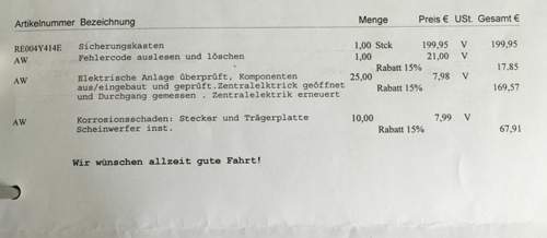

Soweit ich weiß ist es kein Ersatzteil von Renault direkt. Ein gebrauchtes soll es aber wohl nicht sein. Es handelt sich um eine freie Werkstatt, keine Renault-Fachwerkstatt. Genaueres zum Einbau Bzw. Wie programmiert wurde etc. kann ich nicht sagen. Ich hab keinerlei Fachwissen und bin davon ausgegangen, dass die Fachkräfte in der Werkstatt wissen was zutun ist. Oder mir zumindest sagen, wenn sie nicht die nötigen Möglichkeiten haben den Fehler zu beheben.
Anhand der Rechnung kann ich zumindest auch nicht erkennen, was für ein Ersatzteil eingebaut wurde.
506552c0-e0e1-4b4b-880f-0653bcf6052d
Die Rechnung ist nicht wirklich Transparent !
Da steht Sicherungskasten, das ist schon mal falsch. Es ist eine Elektronischen Schalt uund Sicherungseinheit !
Hinzu kommt, da die Freie Werke keinen Zugriff auf Renault Server hat, können die auch nicht die UPC geschweige denn die UCH nach Fahrgesetllnummer programmieren. Da können x Programmfehler sein.
Jedenfalls ist es so nicht so ganz OK wie das was ich da auf der rechnung sehe.
Du hast aber ja auf die Reparatur eine Gewährleistung. Und die solltest Du nutzen.
Evenetuell mal Online einen Anwalt befragen. Da gibt es ja einige die vorab schon mal eine Beratung ohne Bezahlung der selben machen.
Das UPC kann/muss nicht programmiert werden. Da sind nur Sicherungen und Relais, keine aktive elektronische Teile drin! UCH ist die zentrale Elektronik, die alles steuert, die muss beim Wechsel programmiert werden. Das geht ohne Zugriff auf Renault nicht.
Hoffentlich hast du, Desiree, die Rechnung nicht bezahlt. Wenn ja, dann hast du Gewährleistung. Die Werkstatt muss nachbessern bis das Fahrzeug sauber funktioniert.
Das UPC gibt es im inet für 199 €. Habe dort eins gekauft, das war neu und funktionierte gut.
