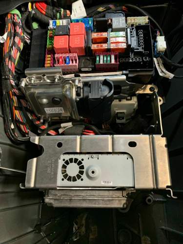

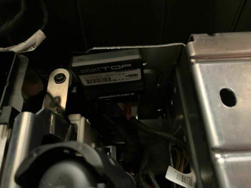

ich habe soeben ein Verdeckmodul verbaut, eine ziemliche Fummelei, aber es geht 🙂
Jetzt meine ziemlich dumme Frage:
Mir ist nach dem Zusammenbau der Abdeckung eingefallen, ob ich das Modul auch im eingebauten Zustand konfigurieren kann oder muss ich es wieder demontieren?
Ich habe das Modul gebraucht gekauft und habe keinen Händler den ich fragen kann.
Danke im Voraus!

Hi, seitlich ist ein Mini USB Anschluss am Modul. Einfach Kabel einstecken und bis in den Kofferraum legen. Dann kannst du per Rechner und USB Kabel alles konfigurieren und auch Updaten im eingebauten Zustand. Alles weitere auch hier zu lesen. http://www.mods4cars.com/.../de.php
Perfekt so habe ich mir es vorgestellt!!! Danke!!!
Habt ihr eigentlich eure Module mit Kabelbindern am Original befestigt, da keine Nasen richtig einrasten?‘

Übrigens entgegen der Beschreibung von m4c sieht der Kofferraum bei mir so aus, also ein Teil noch oben drauf
Hi stimmt nicht, siehe Anleitung Punkt 7. http://www.mods4cars.com/.../de.php
