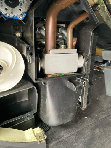

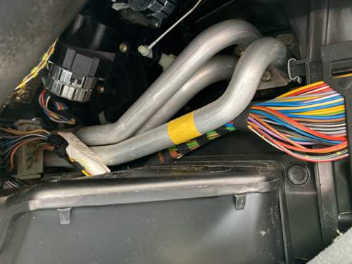

wenn die Lüftung an ist auch bei ausgeschalteter Heizung. Habe auch ne Klimaanlage die funktioniert. Die drei Leitungen die zum Wärmetauscher gehen sind dicht jedoch werden diese sehr heiß. Im Innenraum Fußboden ist alles trocken. Den Innenraumfilter hatte ich getauscht.
Vielleicht kann mir jemand weiter helfen. Vermute ja das es der Wärmetauscher ist. Viel Arbeit den zu tauschen.. aber vielleicht ist es ja auch was anderes..

Die sollen ja auch heiß werden, du steuerst ja deine Temperatur durch deinen Regler, und der verstellt deine Klappen. Also dann müsste am Wärme tauscher Kühlwasser zu sehen sein, kann auch aus dem Motor Raum kommen.
Ich denke da liegst du nicht ganz richtig.
Auszug aus TIS:
Temperaturregelung
Die gewünschte Temperatur im Fahrgastraum (Sollwerttemperatur ) wird über die Wippe am Bedienteil eingestellt und im Display angezeigt. Für die werden Innenraum-, Wärmetauscher-, Verdampfer-, Außen- und Kühlmitteltemperatur ausgewertet und das Geschwindigkeits- und Drehzahlsignal mit bewertet.
Das Heizgerät arbeitet im Reheat -Verfahren. Vom Verdampfer wird die durchströmende Luft heruntergekühlt und über den Wärmetauscher auf die gewünschte Temperatur wieder aufgewärmt. Die Temperatur des Wärmetauschers wird über ein getaktetes Wasserventil eingestellt. Dabei werden vom Steuergerät die Ventilöffnungszeiten in Abhängigkeit der oben beschrieben Eingangsgrößen berechnet. Die Ventilöffnungszeiten betragen bei maximal KALT 0 ms , bei maximal WARM 3600 ms .
Ein mechanischer Schichtungssteller erlaubt eine Beeinflussung der Austrittstemperatur an den Belüftungsdüsen . Dabei kann die Temperatur in einem Bereich von Verdampfer- bis Wärmetauschertemperatur gewählt werden.
Das getakte Wasserventil sitzt im Motorraum an der Fahrerseite an der Schottwand zum Innenraum

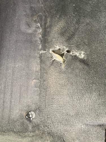

der Vorbesitzer hatte folgendes verursacht. Stöckelschuhe Loch reingedrückt ?? :)Kann sein das er schon mal Feuchtigkeit im Fußraum hatte?
Kann sein.
Auch die einfache Klima hat die Wasserventile im Motorraum. Wie wäre es wenn du einfach mal die Haube aufmachst und reinschaust.
Wenn dein Auto nirgends feucht ist und oder nach Kühlflüssigkeit schmeckt dann ist der innen auch nicht undicht.
Wenn der undicht ist würde ja auch laufend KW fehlen, davon konnte ich aber nichts lesen.

Die Dichtringe zum Wärmetauscher könnten schon undicht sein. Einfach das System mal abdrücken. Dabei die Zündung anmachen und Heizung auf voll stellen. Wenn alles gut ist, würde ich noch nach den Abläufen der Klima gucken.
