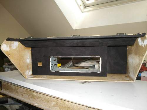

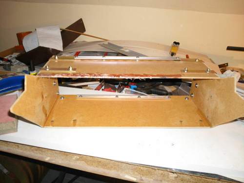

Hi hier mal Bilder von meiner Konstruktion. Habe einfach die Papa vom Handschuhfach durch Holz ersetzt. Den Rahmen vom Radio habe ich mit Senkschrauben an der oberen Holzplatte befestigt.
Foto0153
Foto0155
Foto0154

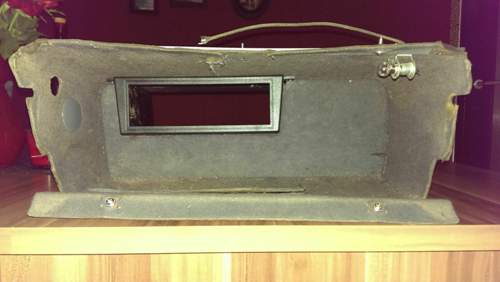

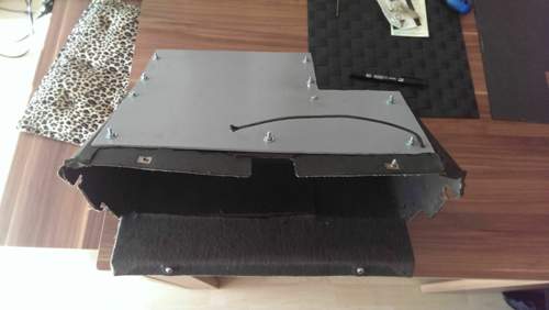

so, ich hab gestern n bissl was gemacht... hab mich dazu entschieden das Radio im Handschuhfach zu platzieren.
Damit der Einbaurahmen hält habe ich das Papphandschuhfach an der Oberseite noch mit ner PVC-Platte verstärkt.
Imag2278
Imag2276

sche**e wars...
jetz brauch ich n neues Handschuhfach...
Radio hat vom Platz her nich gepasst und als ich versucht hab das irgendwie hinzubiegen hab ich mein Handschuhfach zerfetzt...
Muss mir jetzt wohl nen anderen Platz überlegen wo ich am besten n Radio so platzieren kann das mans nicht sieht aber trotzdem noch gut bedienen kann...
