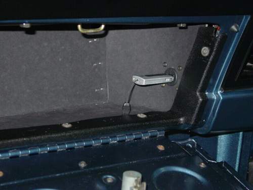

Hier einige Bilder dazu von meinem Retrosound one.
Einige hier stören sich an der Digitalanzeige (die auch abschaltbar ist). Bei mir zeigt sie die Uhrzeit an, da ich die Uhr aus dem Wagen entfernen mußte und an deren Stelle jetzt ein Drehzahlmesser sitzt. Es gibt aber mittlerweile Radios, bei denen das Display wegklappt und bei denen dann im Ruhezustand eine Frequenzskala gezeigt wird.
Im Handschuhfach befindet sich der USB-Port.

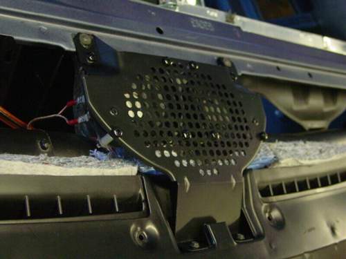

Über dem Handschuhfach sind die Frequenzweichen für die vorderen Speaker. Diese befinden sich in einer speziellen Halterung, die wiederum in der originalen Lautsprecherhalterung angebracht ist. Das Auto hatte nur ein Mono-Mittelwellenradio mit einem Lautsprecher mittig im Armaturenbrett. In dieser Halterung befinden sich 2 hochwertige 2-Wege-Speaker von Canton, die Ihren Klang gegen die Scheibe abgeben, von wo er in den Innenraum reflektiert wird. Um eine bessere Rechts/Links-Trennung zu bekommen, sind zusätzliche Tweeter unsichtbar rechts und links unter dem Armaturenbrett angebracht. Für die richtige Verteilung der Frequenzen sorgen besagte Weichen. Die vorderen Speaker sind komplett unsichtbar.

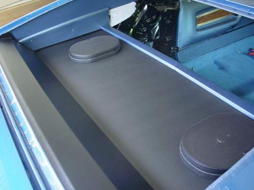

In der Heckablage sind 2 Canton 6x9" 3-Weg-Speaker, deren einzelne Kanäle auch jeweils von einer Frequenzweiche angesprochen werden. Außer in die selbstgefertigte Papp-Platte wurden keine Löcher ins Auto geschnitten. Die Öffnungen in die die Lautsprecherchassis im Kofferraum ragen, waren schon dort.
Die Anlage kingt sehr gut und ist sehr unauffällig. Zusätzliche Subwoofer oder Verstärker sind nicht eingebaut. Ist auch nicht nötig.

Danke!
ich nehme an der Einbau ist in deinem Mustang?
sieht sehr gut aus! das mit dem USB Anschluss finde ich super!
Das mit dem einklappbaren Display wusste ich gar nicht! Das ist ja dann natürlich edel!

die originalen Lautsprecher werde ich auch durch moderne 6x9 ersetzen (einer vorne im Armaturenbrett und einer auf der Hutablage) und zusätzlich möchte ich noch rechts und links in den kick panels jeweils einen 10er Lautsprecher verbauen... Ich denke Soundmäßig sollte das auf jeden Fall reichen.

also ich hab da mal gesucht und so sieht es aus wenn ich was baue. die bilder sind aus dem anfangsstadium!
mittige lautsprecher vorne und hinten? schon mal was von stereo gehört?
es gibt viele tolle sachen die man bauen kann, und man muss nicht unbedingt die überteuerten "Retro" radios verbauen. und wer mehr wissen will kann sich per pn melden, denn in foren geistern viele leute rum die als laihe anderen was erklären wollen.

Im Armaturenbrett ist nun mal die Lautsprecheröffnung in der Mitte. Weitere Löcher zu bohren oder gar welche in die Türen zu bauen ist No-Go-Land! In jedem Fall kann es also bei einem Oldtimer maximal um einen gangbaren Kompromiß gehen, nicht um das maximal technisch machbare.
