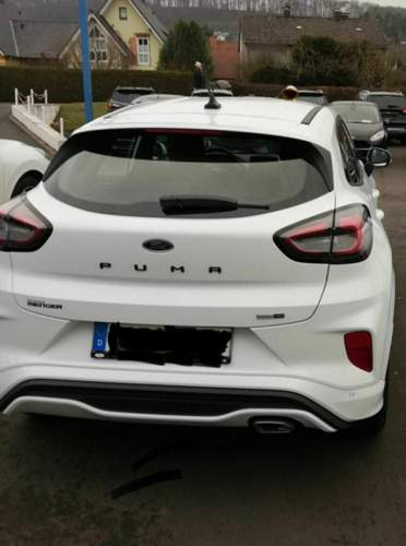

Mein Vater hat gestern seinen neuen Puma Abholen können... die Modellbezeichnung in schwarz sieht doch gleich sportlicher aus
