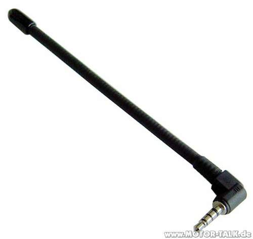

Ich habe in meinem A4 ein mobiles Navi von Medion verbaut und habe festgestellt, dass ich im A4 einen sehr miserablen TMC-Empfang habe.
Ich habe das Gerät in mehreren verschieden Fahrzeugen getestet und dort war der TMC-Empfang super, nur halt im A4 nicht. Hat da jemand ne Erklärung für?
Jetzt will ich das TMC-Signal von der Radio-Antenne abzweigen. Ich hoffe, dass dann der Empfang besser wird. Hat das schon jemand getestet?

setzt Audi Metall-bedampfte Scheiben ein? Dann wäre das normal. Wird häufig in aktuellen Fahrzeugen eingesetzt.
Von diesen bedampften Scheiben habe ich auch schon gehört. Aber dadurch soll der GPS-Empfang beeinträchtigt werden, der wiederum bei mir super ist...😕

Dämmglas. Stört sowohl UKW als auch GPS, aber in Medion-Geräten werden (wie bei vielen Geräten anderer Hersteller auch) seit Jahren die SirfIII-Chips eingebaut, die sind hochempfindlich und der Empfang der GPS-Signale dadurch oft noch gut möglich (selbst in geschlossenen Räumen hat man oft noch Empfang - zumindest in oberen Gebäudeetagen).
Nicht im A4, aber im Golf. Und habe sehr gute Erfahrungen damit gemacht, weil man einen guten Empfang hat und keine Wurfantenne an der Frontscheibe klebt.
also ich habe an meinem Becker 7827 für ca. 15 Euro eine kleine ( 12 cm lang ) TMC Antenne ( statt der serienmäßigen Wurfantenne ) nachgekauft und das TMC funktioniert einwandfrei....wie zuvor auch mit der Wurfantenne.

Dieselbe Antenne hab ich für mein Navi auch. Aber der Empfang ist damit nicht besser als mit der Wurfantenne. Zumindest nicht in meinem A4 😕

ich habe ja nicht gesagt......es ist besser mit der "kleinen".......ich kann keinen Empfangsunterschied gegenüber der Wurfantenne feststellen. Es sieht nur etwas freundlicher aus mit der "kleinen"...und der TMC Empfang ist genauso einwandfrei
Ich habe
diesen
TMC-Y Adapter eingesetzt und bin sehr zufrieden. Empfang war bis jetzt immer am Anschlag (ausser vielleicht im Tunnel 😉). Du benötigst noch zusätzlich einen DIN-FAKRA Adapter. Ich habe
diesen hier
benutzt. Allerdings war das trotzdem eine ziemliche Fummelei, weil die Anschlüsse am Radio als FAKRA-Doppelstecker ausgeführt sind. Wenn du ein bisschem im Forum suchst wirst du sicher noch einige weitere Informationen finden.
