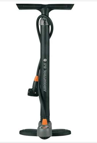

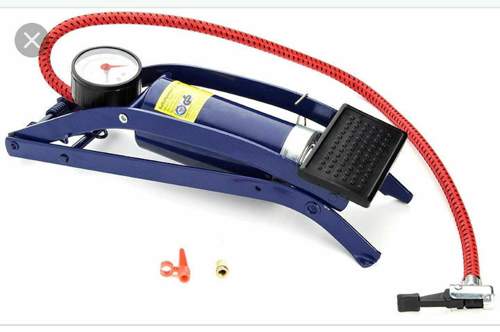

Ich hatte über 30 Jahre lang sowas dauerhaft im Auto:
Reicht locker zum Korrigieren des Luftdrucks. Und um ein komplettes Rad zu füllen braucht man nicht mehr wie 10 Minuten.
Und in der Gartenhütte steht sowas. Funktioniert auch (erst Recht bei den Fahrrädern) :
Screenshot-20191102-150634-crop-720x479
Screenshot-20191102-150601-crop-576x848
Esteres ist Müll, den ich nicht geschenkt haben wollte und das Zweite nutze ich nur für mein MTB, wenn nix anderes da ist.
