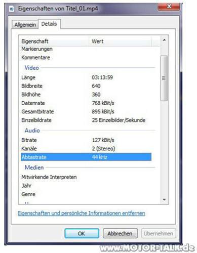

Ich versuch seit Tagen ne DVD in mP4 umzuwandeln und am MMI wiederzugeben. Egal ob auf SD oder am AMI, er meldet immer Datei beschädigt..
Anbei ein Dateiscreenshot... Andre mp4 spielt er dagegen problemlos, líegt es eventuell an der Dateigröße von 1,1GB??
Mit welchem Prog und welchen Einstellungen wandelt ihr das um in mp4??
