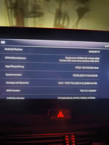

Ich habe mir vor einiger Zeit einen 2013er q5 angeschafft. Nun habe ich ein Problem. In dem Auto wurde Apple Car Play nachgerüstet mit großem Bildschirm. Ich habe bloß bisher noch nicht rausgefunden wie ich ins mmi komme oder ob ich es überhaupt kann. Hatte erst einen Reifenschaden und muss die Reifendruckverlust Meldung loswerden für Tüv. Habe schon Diverses probiert. Wenn ich auf Car, Info, oder anderes drücke kommt nur ein schwarzer Bildschirm.
Diese Version ist drauf

Bei mir ist das so, dass ich über die Taste "Navi" zwischen MMI und Android Auto wechseln kann
Das funktioniert bei mir leider nicht
Ist denn bekannt, von welchem Hersteller die Anlage bzw. der Umrüstkit kommt? Bei mir ist es Ampire, da findet man ausreichend Infos auf der Website
Hab genau das gleiche Problem gehabt bei meinem Android 10,25” Display aus China (von Coika). .
Ursache war ein defekt im LVDS Kabel, der Anschluss hinten am Display hatte einen Wackelkontakt. Neues Kabel bekommen vom Verkaüfer und das Problem war gelöst.

Muss das blaue Kabel nicht auch angeschlossen sein am Klimateil?
Schau mal in die Bedienungsanleitung:
https://www.realmediashop.de/.../...lay-Mirroring-Kamera-Interface-USB
(Herunterscrollen bis "PDF Datenblatt hier downloaden"😉
Wenn das nicht klappt, würde ich den Kundendienst von taffio konsultieren.
