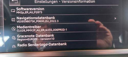

Nachdem ich bisher nur mit dem DSG etwas Probleme hatte, trat eben ein neues Problem auf.
Bei einer recht steilen bergabfahrt, viel auf einmal das gesamte MMI aus. Nach ca. 5 Sekunden fährt es wieder automatisch hoch. Die Meldung die angezeigt wird, hänge ich als Bild an.
Hat jemand sowas schon mal gehabt? Neustart nützt auch nichts. Gespeicherte Routen, müssen neu programmiert werden.

Update: ab dem 16.12.2022 gibt es bei AUDI ein Softwareupdate, welches das Problem mit MMI-Abstürzen beheben soll…
Mal schauen ob es hilft?
Habe diese MMI Abstürze auch sporadisch, ist etwas lästig. 10 Sec. die MMI Taste drücken, dann geht es wieder.
Wo kann man sehen, welche neue Version es geben soll?

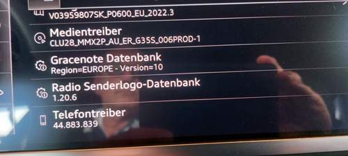

Bzgl. der MMI Abstürze gibt es eine TPI (Nummer kenne ich nicht), womit die Software auf 3853 angehoben wird.
Ich hatte das Problem zwar nicht, dafür andere Bugs und der Servicemitarbeiter hat besagte TPI als Rechtfertigung genutzt um die Software zu upgraden. Ich habe das MIB3.

Der Wagen war jetzt beim Freundlichen.
Angeblich war wohl eine "CCU" defekt und es wurde eine neue Softwareversion aufgespielt. Keine Kosten, da noch Garantie.
