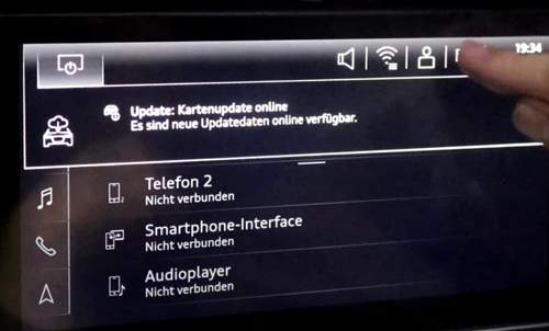

Hallo nochmals,
die Funktion zum deaktivieren der Benachrichtigungen des Einrichtungsassistenten sollte sich bei
Einstellungen -> Benachrichtigungen befinden
Ist ab 24:40 im Video zu sehen
https://www.youtube.com/watch?v=N2ap29KWg9c
So kommt man auf jeden fall dort hin, gibt bestimmt auch noch andere Wege

Der Assistent ist bei mir nach einem Jahr erneut aufgepoppt und hat sich trotz Neueinrichtung, Werksreset durch Audi, …. immer wieder Blicken lassen. Ich habe die Einstellung mehr oder weniger Zufällig gefunden. Einen Nachteil habe ich dadurch noch nicht mitbekommen, es funktioniert alles wie erwartet.
Probiert‘s mal aus.
Grüsse Alex
