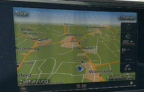

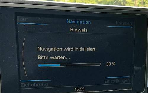

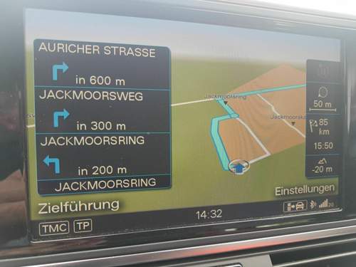

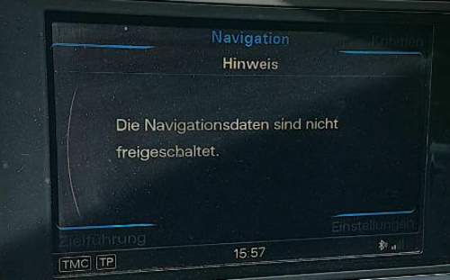

Hallo, ich wieder einmal mit einem Thema welches hier bestimmt schon einige mal behandelt wurde. Nur leider habe ich nichts entsprechendes zu meinem Problem gefunden.
Wie im Titel zu erkennen ist, ich habe in meinem Auto das MMI Navigation Plus verbaut. (Original)
Es funktioniert alles soweit Ich kann über Bluetooth Telefonieren, Radio funktioniert auch ohne Probleme. Starte ich aber die Navigation gebe mein Ziel ein kommt die übliche ansage ''die Route wird berechnet,, und dann ist es, als wenn sich die Navigation aufhängt. Der Bildschirm versucht über zu springen auf den Kartenteil es werden aber keine Str. angezeigt im Grunde ist es so, es passiert nichts mehr! Ich hab mal zwei Bilder gemacht wie der Bildschirm aussieht und von der Softwareversion. Ich schätze , die Version ist immer noch die erste die mal bei Auslieferung von dem Auto drauf war. Ich habe da jedenfalls nicht geändert oder ändern lassen.
Vielleicht hat ja jemand eine Idee was das sein kann. Im Kofferraum ist alles trocken währe es anders würde ich auch denken das dann überhaupt nichts mehr gehen würde.
Bin für jeden rat offen und bedanke mich schon mal im voraus!
Gruß Frank

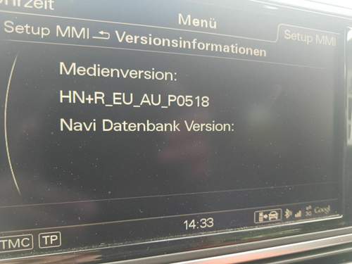

MMI nach Start
Softwareversion

Ich- MMI 2G High (VFL- Navi DVD) hatte das auch mal..geladen wurde eine leere Karte ohne Straßen usw.
Das Problem hat sich bei mir allerdings nach reinigen der DVD von alleine erledigt.

so habe es doch Zeitlich hin bekommen aus zu lesen!
Ich stell den ganzen kram mal ein, für mich als Graupe ist in dieser Beziehung ist nichts auf gefallen.

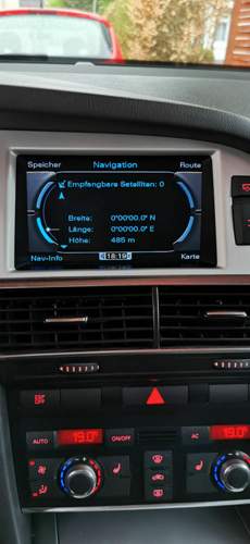

Zusätzlich habe ich noch ein Bild gemacht nach Start der Navigation wo man sieht das keine Satelliten gefunden werden!

Kann es vielleicht doch sein, dass es die GPS Antenne ist? (Defekt)
Gruß Frank
Navi GPS
klemm doch einfach mal eine GPS-Maus an den Navi Rechner an statt der original Antenne. Legt das Teil aufs Dach, im Stand auf einem Parkplatz oder so. Wenn dann Satelliten angezeigt werden weißt Du das die original Antenne eine Macke hat.

Wollte mich nochmal zurück melden zwecks GPS ANTENNE!
Also die war es definitiv nicht habe den Versuch gestartet mit der GPS Maus und der Zustand blieb der gleiche. Na einen Besuch bei Audi, sagte man mir das sich die Festplatte verabschiedet hat und ein Update der Software (Daten) nicht durchführen lässt da man keinen Zugriff auf die Platte hat. Im Grunde wie bei einem PC!

Hab bei meinem Wagen das Problem seit letzter Woche.
Navi läuft vollständig, nach exakt 2:29 min kommt Meldung Navigationsdaten nicht freigeschaltet. Versionsnummer wird in diesem Zustand nicht angezeigt.
Im Startmodus lautet sie 8R0060884AH ECE 5.13.8
Medien Datei auf der Festplatte spielt er gnadenlos durch.

...& du hast sicher nix upgedatet!?!?
ja, gab keinen Grund dafür lief ja.
Wenn der Wagen so etwa ne halbe Stunde mit Zündung aus stand, geht das Spiel von vorn los.
Ein und ausschalten des MMI reicht nicht für eine Startwiederholung
