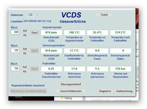

@a3Autofahrer schrieb am 5. Januar 2020 um 15:34:58 Uhr:
Wie groß ist der DDS-Wert, wenn der Motor aus ist? Er muss dann Null mbar haben.
Wenn der Motor bzw. der Wagen kalt ist, sollten die Temperaturmeswerte (KAT, DPF) in ähnlichen Bereichen liegen. Ist das der Fall?
Ich habe unten die Bilder angefügt.
Der ersten beiden Bilder waren nur mit Zündung an, die letzten beiden mit Motor an. Motor selbst war eisekalt.
Was mich wundert, der Wert bei Block 099 ändert sich nie. Egal ob Motor an/aus, warm/kalt.
C0b271e3-3794-4f17-996a-abd86690de6a
6e373ccf-d9c4-4947-b028-44ee260dc672
2a20a842-8b81-437e-af4c-4b3462fa8351
Die Temperaturmesswerte sehen eigentlich ok aus, bis auf den 99.4. Hier müsste man prüfen/rausfinden, ob der FL V6 Diesel tatsächlich einen Fühler nach dem DPF verbaut hat. Der VFl hat das nicht. Könnte auch sein, dass das eine Art simulierter Wert ist.
Vielleicht könnte z.B. @Atomickeins mal nachsehen, welchen Wert er im MWB 99.4 zu stehen hat. Er fährt den gleichen Motor, wenn ich das richtig sehe.
Wenn also tatsächlich dort jedoch ein Fühler verbaut ist, dann arbeitet der nicht einwandfrei.
Außerdem wundere ich mich über den Druckwert des Differenzdrucksensors bei Motor aus. Es gibt ja eine Offset-Korrektur. Die -6 mbar Offset passen ja zu gut zu dem Messwert von -6 mbar, möglicherweise ist das Messergebnis vom DDS also korrekt. Kannst Du mal nachsehen, ob im MWB 35 ebenfalls der Temperaturwert vom Turbo abzulesen ist und ob der sich mit dem Wert im MWB 99 deckt?

@Atomickeins schrieb am 5. Januar 2020 um 22:42:38 Uhr:
Mein Motor ist ein CDYA (3.0 TDI mit 176 kW). Es gibt laut Reparaturleitfaden für die 2.7/3.0 TDI Facelift Dieselmotoren (EU5) drei Abgastemperatursensoren:
G235 - Abgastemperaturgeber 1 - am Turbolader
G495 - Abgastemperaturgeber 3 - hinter dem Vorkatalysator
G648 - Abgastemperaturgeber 4 - am DPF Eingang
Okay danke Dir, dann wird das mangels Sensor eine Art 'gefakter' Datenwert sein, also jedenfalls nicht gemessen, sondern eher berechnet bzw. statisch hinterlegt. Bin aber trotzdem gespannt, was Du im MWB 99.4 auslesen wirst (eventuell sogar Stillstand und laufender Motor).

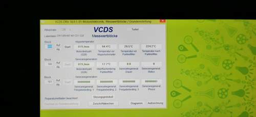

das Notebook habe ich vorhin schon mal aufgeladen und versuche morgen dran zu denken, mit und ohne laufenden Motor ist kein Problem aber muss der Motor dafür unbedingt kalt sein?
Nee nee, nicht nötig, dass er kalt ist. Geht ja nur darum, zu gucken, ob der Anzeigewert bei Deinem 4F ebenfalls in Stein gemeißelt ist, oder ob sich da was ändert, wenn der Motor steht oder gerade läuft. Beim laufen kommt ja warmes Abgas, so dass sich dann der Wert durchaus geringfügig vom Zustand Motor aus unterscheiden sollte, sofern ein Sensor misst.
Bei meinem zeigt der vierte Wert im MWB 099 auch permanent 224.2 Grad Celsius an, auch wenn der Wagen über Nacht gestanden hat und der Motor kalt ist
das sieht bei mir genauso aus, ich habe (wie abgesprochen) den MWB 99.4 ausgelesen - vor und nach dem nachhause fahren, mit und ohne laufenden Motor - der MWB 99.4 zeigte dabei immer 224,2 °C an:
Bild 1 - Motor kalt und aus, Wagen stand ca. 9 1/2 Stunden auf Firmenparkplatz
Bild 2 - Motor kalt und läuft (kurz vorm Losfahren)
Bild 3 - Motor warm und läuft nach 40 km Heimfahrt
