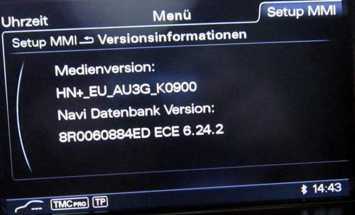

werde am Montag meinen Wagen (innerhalb der Gebrauchtwagengewährleistung /-garantie) zum Audi-Händler bringen, weil meine GPS-Antenne augenscheinlich kaputt ist (0 empfangene Satelliten). Nachdem ich jetzt schon wiederholt dort aufschlagen musste (bei einfach 75km Strecke), würde ich mich gerne nach ein paar "Goodies" erkundigen. Vor meinen Fragen die Info, dass das MMI 3G Plus die Medienversion P0513 und die Navi Datenbank Version 5.13.8 hat.
1. Wäre es sinnvoll, die Medienversion zu aktualisieren, ohne neue Karten aufzuspielen? Kommen neue Features angesichts der doch recht alten MMI-Version dazu?
2. Kostet den Händler selbst das Update der Medienversion etwas - abgesehen von der Arbeitszeit, eine SD-Karte in den Slot zu stecken? Hintergrund der Frage ist, herauszufinden, ob ihn die Kulanz des Updates eher schmerzen würde oder ob es eigentlich wenig plausible Gründe gibt, sie abzulehnen.
3. Laut Forum kostet das Kartenupdate ca. 250€ rein für die Navidaten und teilweise noch extra für die Arbeitszeit. Meint ihr, der Freundliche hat Spielraum beim Preis für die Navidaten?

wenn du ein MMI 3GP hast kann ich dir helfen. Preis 50.- für Version 2017
Aktuellste-version-2017
Hi
Welche Änderungen hat das Update? Sehe bei der Version die der erste Kollege hat in meinem Q3 nicht die Titel von Spotify. Da steht immer nur Track 1

1) ja macht sinn; wenn du eine unit mit SIM hast sogar noch mehr; Da du dann sim und BT parallel nutzen kannst
aber auch so wurden einige sachen im BT Streaming verbessert etc
2) ja; ausser du bist innerhalb der Garantie und gehst ggf mit Problemen dahin
3) 250-350€ ist alles drin ....
kannst dich aber zwecks update auch bei mir per PN melden 😉
u.a. das mit dem BT Streaming
und div Änderungen im hintergrund Telefon BT und Online etc
