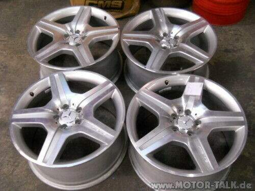

Weiss jemand, ob ich 9,5 Zoll breite AMG Felgen (ET46, 19 Zoll) ohne KF-Verbreiterung auf meinem ML350 montieren kann? Oder sind da die Verbreiterungen schon Pflicht?

Es gab für den pre-MOPF dreierlei AMG-Räder, davon 2 19"-Typen und eine 20".
Welcher der 19er willst Du montieren? Hast mal ein Bild?
LG Nik
Sieht doch mit den Verbreiterungen vom ML 63 viel geiler aus...
@Nik: Diese hier (siehe Bild). Die Daten lauten: 9,5" breit, 19" Durchmesser... ET: 46mm. Rundum. Zu fahren mit: 285/45ern. Kommt das noch hin ohne Verbreiterung?

Amg-19zoll

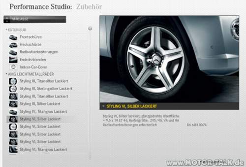

Guckst Du im Anhang.....Verbreiterungen erforderlich.
Mein Tip: Die beinahe identische Felge gabs auch in 10Jx20, die steht dann doch etwas satter in den verbreiterten Radhäusern. Ja, oder eben eine ganz andere Felge, hilft nix.

danke fuer die Hilfe und fuer das Dokument. Damit sind die Felgen leider fuer mich gestorben, denn ich will mir (bzw. meinem ML) die Verbreiterungen auf jeden Fall ersparen.
...witzig find ich nur, das auf dem Bild von AMG ein Wagen OHNE Verbreiterungen abgebildet ist...aber naja.....

Darueber hatte ich mich auch gleich gewundert... aber das sind wohl on-the-fly generierte Bilder, die mit der Realitaet nix zu tun haben.
Ich find's extrem merkwuerdig, dass AMG nur so schlecht "sitzende" Felgen im Programm hat. Entweder ET 60 (oder 58)..., damit man ohne Verbreiterung fahren kann (aber man die Felge "irgendwo hinten" im Radkasten suchen muss) oder 'ne ET von 46... und dann Verbreiterungspflicht (damit man die Felge wieder suchen muss). 😉
