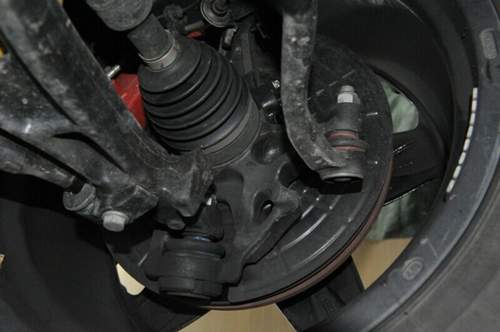

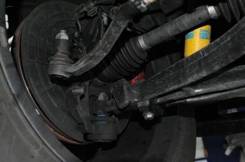

Hier habe ich noch zwei Bilder vom Roland "gefunden". 😁
Bild 1
Bild 2
Die Teile mit den blauen Ringen sollten die Traggelenke sein, wie
heissen die mit den braunen? Ringen?
@onlyfor.foren schrieb am 28. August 2017 um 20:22:36 Uhr:
Bild 1
Bild 2
Spurhebel oder Spurstange.
Sieht übrigens alles noch immer gleich gut aus. 🙂
Nach 3 Jahren...
LG Ro
