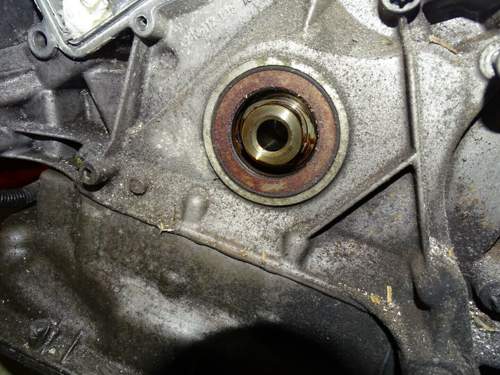

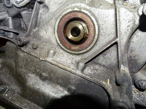

Wollte gestern eine neue Riemenscheibe mit Simmerring und Zentralschraube verbauen.
Dann sehe ich, das der Simmerring raus ist und die Scheibenfeder weg sind ??
DAS Ritzelrad wird von der Kurbelwelle nichtmehr mitgenommen und ist ca. 15 Grad nach links und rechts verdrehbar.
Dann läuft der Kolben Block mi den Ventilen.
Wie bekomme ich das wieder gebacken ?
Balmer und Lina Sina noch aktiv im Forum ?
die Scheibenfeder kann doch nicht einfach weg sein. Wenn Du die Riemenscheibe abziehst und den Dichtungsring heraus nimmst, dann fällt dieser Keil doch nicht mit heraus. Das Kurbelwellenrad ist doch weiter hinten. Wieso fällt also die Scheibenfeder heraus, da kommt man doch gar nicht dran.
Und vor allem wo ist sie ? Wenn das Teil in den Motor gefallen ist, dann musst Du den sowieso zerlegen.

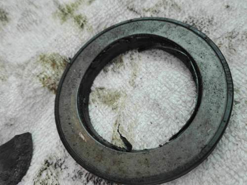

Der Simmerring war draussen, rausgefallen
Der Simmerring war draussen, rausgefallen.

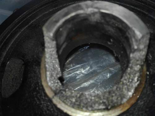

Hier die neue Scheibenfeder.
Ich denke die greift nur zur Hälte in die Scheibe und zur Hälfte in das Ritzelrad, wo 4 Ritzel drauf sind.

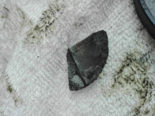

Hier bisherige Schadensbilder.
Letzte Bild zeigt die rotatorische Verschiebung bei verschollener Scheibenfeder.

Was ich aber nicht verstehe sind die Spuren am Simmerring. Die Hauptgassenlager halten doch die KW in ihrer Position gepaart mit den Anlaufscheiben. Wenn die KW so herumeiert sind meiner Meinung nach die Lager und die KW im Eimer.
Die Bewegung geht ja auf der anderen Seite noch weiter also kann der Simmerring KW Ausgang auch defekt sein.
In besonders schlimmen Fällen gehen solche Schwingungen sogar auf das Getriebe über und geben den Lagern im Getrieb das Gnadenbrot.
Jetzt habe ich mir die Bilder noch mal angesehen, also ich denke die Ursache ist eine andere. Ich vermute dass die HG Lager defekt sind, dadurch ist der Simmerring ausgelutscht worden. Dort verliert er dann sein Öl wie man auf dem Bild sehen kann. Jemand hat versucht den Simmerring zu tauschen aber dann gemerkt dass es nicht daran liegt. Dann verkauft er das Auto einfach mit dem Hinweis dass der KW Simmerring noch gemacht werden müsste man aber keine Zeit oder Werkzeug dafür hat.
Oder das Bild vom Simmerring ist unvorteilhaft und der Simmerring ist gar nicht oval eingelaufen.
Diese schwarze Pampe um das KW Rad für die Ölpumpe ist wohl nicht der Gummi vom Simmerring sonder altes Öl, oder soll ich schreiben Bitumen?

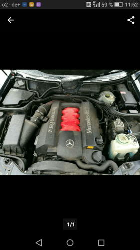

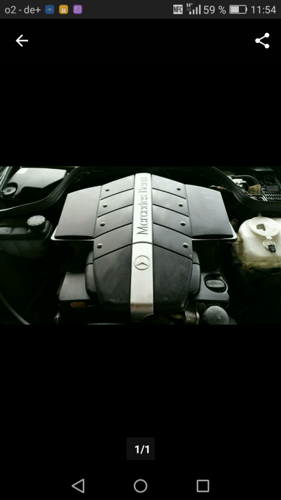

Schaut mal bitte mein Motor sieht so aus wie der rote auf dem Bild.
Passt der andere mit dem flachen Deckel aus nem CLK M113 430 Motor in den 99er ML ?
Oder sollen wir lieber die Ventile ect. erneuern ?
Bild ?
Flacher Deckel ?
Was sagt denn der Vorbesitzer?
Der scheint ja (aus Versehen und ohne Böse Absicht) nicht ganz die Wahrheit zum Zustand des Motors gesagt haben,
ein Schelm der Böses dabei Denkt.....
Die Haltepunkte der Motorlager sind beim CLK an anderer Stelle
Gruß Detlef
Diesw Bilder.
Lässt sich das umbauen mit den Haltepunkten ?

@Hennaman Meinst Du damit die Punkte an denen die Motorhalter mit dem Motorgehäuse verschraubt sind ? Ich dachte die wären am Motorgehäuse immer in der gleichen Position und nur die angeschraubten Arme wären fahrzeugspezifisch. Dann könnte man diese doch einfach von dem defekten Motor nehmen.
@CIMATRON Unter dem Deckel befindet sich der gleiche Motor. Das Saugrohr hat irgendeiner mal rot angemalt. Es scheint Leute zu geben denen solche Sachen wichtiger sind als ihr Auto technisch in Schuss zu halten.

Hast Du die Passfeder gefunden ?
@MichaelV12
@CIMATRON Es scheint Leute zu geben denen solche Sachen wichtiger sind als ihr Auto technisch in Schuss zu halten.
Das fällt mir irgendwie ständig auf, alles hängt runter und ist undicht. Aber Hauptsache 20" oder AMG Felgen mit Trittbrettern.....
Ne habe leider keine gefunden.
