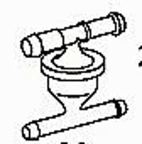

Was ich aber noch endeckt habe ist, das bei der Vorförderpumpe beim Tank ein Bauteil ist, das zwischen Vor und Rücklauf der Kraftstoffleitungen sitzt. Ventil, Membrane ?!?
http://data.motor-talk.de/.../0987-7555140209966674582.jpg
Wer kann zur Funktion bzw. Nutzen sachdienliche Hinweise machen :-)))
Danke und Gruß
Christian
0987
VENTIL Artikelnr. A0004780129
15,09 EUR
ich habe zwar keine Ahnung, aber bei dem Preis würde ich das Teil auf "Verdacht" wechseln.
Super Sippi,
vielen Dank für die Info. 😛
Denke auch, schaden kann es ja mal nicht ...
zuminderst könnte es mit dem zurücklaufen des Diesels ja was zu tun haben.
Gruß Christian
So update,
habe mir das Ventil besorgt und eingebaut. Das alte Ventil war defekt und jetzt läuft auch der Diesel nicht mehr zurück in den Tank *freu*🙂
