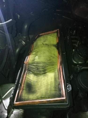

So aktueller Stand vom Luftfilter (der erst vor 2Wochen neu reinkam) siehe Fotos im Anhang.
Selbst bei Fahrt ohne Luftfilter geht der Motor ins Notlauflprogramm.

Warum ist der Luftfilter so Kaputt ???
Das Dunkle dürfte eindeutig Russ sein.
Damit Dürfte Russ austreten zwischen Zylinderkopf und Lader / Kat.
Bei der Menge sollte auch sichtbar sein, wo es rauskommt.

Dann weißt ja wieso dein Luftfiler so aussieht 🙄
