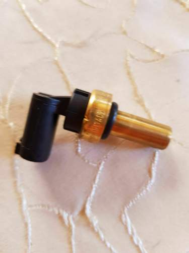

Nun zum Problem:
seid ein paar Tagen geht der Kühlerlüfter nach dem Kaltstart auf volle Touren und im Kombiinstrument leuchtet das Wasser Lämpchen. Der Lüfter geht nach ca 1-2 min wieder aus. Wasserstand passt und ein gebrauchter Kühlerlüfter mit Steuergerät wurde bereits verbaut. Selber Fehler wieder. Nach dem auslesen kommt der Fehler P0115. Also habe ich den Temperaturfühler auch erneuert. Brachte Nichts!
Jetzt ist nur noch der Wasserbehälter selber drann, oder Motorsteuergerät? Der Lüfter im Sicherungskasten wurde bereits auch erneuert. Wie wird der Lüfter angesteuert??? Vom MSG?
Ich weiß leider keinen Rat mehr???Kann mir auch nicht vorstellen das der gebrauchte Kühlerlüfter defekt ist. Bitte um Euere Hilfe
Dankeschön
@Kromer55 schrieb am 3. Juli 2018 um 10:50:59 Uhr:
Hersteller vom Temp. Fühler lautet. FACET. Am besten das Ding Original beim Freundlichen kaufen.
So kann man sich für 10 Eur ganz viel Ärger und Arbeit kaufen.

Mich würde der Hersteller des Sensors interessieren.
HalliHallo 🙂 jetzt kommt die Lösung 🙂
Also es war der scheiss Neue Temperaturfühler! Er hatte zwar die Temp. Richtig angezeigt, aber anscheinend fürs MSG oder AAM falsche Werte gesendet. Habe dann natürlich meinen alten Kühlerlüfter wieder eingebaut und siehe da, Alles läuft wie es soll 🙂 Zudem gleich mal die Zusatzwasserpumpe nachgeschaut aber die läuft auch.
Ich bedanke mich ganz Dolle bei Euch, Ihr habt mir sehr geholfen!!! 🙂 Hoffe das der Wagen jetzt wieder Rollt und bin gespannt was als nächstes kommt??? Und Alles nur wegen einer Störung im Sekundärluftsystem. Deshalb hatte ich den Fühler eigentlich getauscht. Ist schon Wahnsinn echt.

Kannst du vielleicht mal ein Foto von dem Temperaturfühler machen?
Gruß Peter

Bild vom Fühler kommt

Hier der Fühler
20180703-124900
20180703-124849
