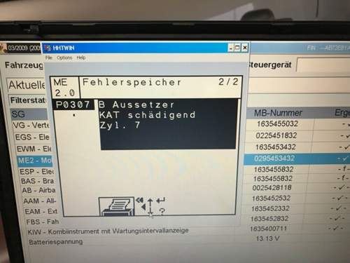

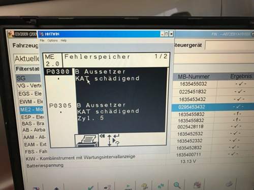

Sommer 2010: Der V-8 läuft einwandfrei und nach ca. 500 Km Köln-Hamburg fängt der Motor an, langsam zu "sterben". Gasanlage piepst und blinkt: schalte um auf Benzin. Fahrzeug wird immer langsamer, Motor "spuckt" (wie Zündaussetzer) schleiche dann nur noch mit 60 - 80 Km/h (mehr geht nicht). Es ist 02:00 Uhr Nachts, als ich mit kotzendem Motor die nächste Abfahrt erreiche und den Motor erlösend abstelle. Ratlosigkeit, da äußerlich am Motor nirgendwo ein Schaden zu erkennen ist, Wasser und Öl etc. alles o.k.. Nach 1/2 Stunde erneutes Starten. Zu meinem Erstaunen: Der Motor läuft wieder rund und munter, als sei nix gewesen.
Gelegentlich passierte es nochmal, so alle 2 - 3 Wochen. Zwischenzeitlich: Kein Problem, rechts ran, Motor aus, 5 Min. warten, Motor wieder an und weiter geht die Fahrt. reicht dann wieder für ca. 5.000 Km.
Motorinspektionen und Problembeschreibung immer in kleinerer Werkstatt, weils bei den Stuttgartern so weh´ tut. Erste Erkenntnis / Tenor der Monteure: An der Gasanlage kanns nicht liegen. Doch so kann es nicht weitergehen. Okt. 2010 Werkstattbesuch: Fehlerspeicher zeigte an:
- P 0300 B: Schaeden am KAT durch Fehlzündung
- P 0305 B: Sch. am KAT d. Fehlz. Zyl. 5
- P 0307 B: Sch. am KAT d. Fehlz. Zyl. 7
Sichtprüfung / Suche ergebnislos. Speicher auf 0 gesetzt.

Ich hänge meine Lösung hier mal dran. Meinen 500 habe ich schon mit Gasanlage gekauft. Der Wagen fuhr prima bis zur ersten Vollgas-Beschleunigung (Autobahnauffahrt bergauf mit Wohnwagen). Kat-schädigende Zündaussetzer wurden abgelegt, MKL blieb an bis der Fehler gelöscht wurde. Zum Glück habe ich Torque auf dem Smartphone immer dabei.
Später ging die Suche nach der Fehlerursache los. Zündkerzen, Zündkabel, Zündspulen, Nockenwellenpositionsgeber, Kurbelwellenpositionsgeber, Dichtung Ansaugkanal zur Drosselklappe usw. getauscht. Erfolglos.
Am Ende fiel auf dass des Fehler so extrem nur im Benzinbetrieb auftrat. Die Gasanlage schaltete sowieso bei Vollast auf Benzin um. Das habe ich geändert und festgestellt dass auf Gas zwar ein Leistungsloch um 3000 Umdrehungen da war, aber keine Zündaussetzer.
Lösung: der Gasumrüster hatte die Gasinjektoren und die Benzineinspritzdüsen falsch ans Gassteuergerät angeschlossen. Er ging anscheinend davon aus dass Zylinder 1 rechts hinten ist und Zylinder 4 vorne rechts (anstatt umgekehrt). Ich habe die Verkabelung korrigiert und nicht nur ist der Fehler weg, sonder auch das Leistungsloch.
Interessant dass die Zündaussetzer fast immer Zylinder 5,6,7,8 betrafen, selten auch mal einen von Bank 1. Anscheinend hat die falsche Einspritzreihenfolge auf Bank 1 den Gleichlauf so durcheinander gebracht dass Bank 2 ungleichmäßig lief (das ist meine sachunkundige Erklärung).
Da ich im Netz sehr viel von Zündaussetzern mit Gasanlage lese, hoffe ich dass dies jemandem hilft. Ich habe vorher eine Menge Geld ausgegeben, am Ende konnte ich den Fehler mit Lötkolben und Schrumpfschlauch selbst ohne Kostenaufwand beheben.
