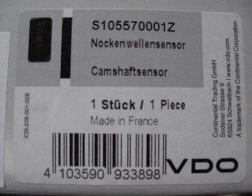

So habe heute den neuen Nw-Sensor eingebaut. War aber der totale Reinfall. Der Sensor taugt nicht die Bohne, der Motor läuft wie ein Sack Muscheln. War ein Sensor für 28 € von Delphi.
Habe dann den alten Sensor wieder eingebaut und er läuft wieder seidenweich, aber er schmeißt halt, wenn er warm ist (macht er aber auch nicht immer ) die MKL an.
Welche Sensoren könnt ihr mir empfehlen. Was koster der bei Opel ?
Den Preis musst du beim FOH anfragen (online oder Telefon). Die legen den selbst fest. Dreistellig wird es auf jeden Fall.
Ihr habe doch aber sicher auch schon den Nw-Sensor getauscht. Da müsstet ihr doch Referenz-Hersteller benennen können, die mit Sicherheit auch funktionieren.
Eigentlich gibt es nur 2 Hersteller dafür,
Siemens und/oder VDO.
Siemens war der Erstausrüster und VFO hat dann
die Sparte Siemens (Motorsteuerungen) übernommen.
https://www.der-ersatzteile-profi.de/artikel/nockenwellensensor-a5564119
CONTINENTAL/VDO: S105570001Z
SIEMENS: 5WK96052
Allenfalls würde ich noch evtl INTERMOTOR: 18991
nehmen,
Aber nicht aus D von AD oder ...24 .
https://www.ebay.co.uk/itm/195970337515
INTERMOTOR war beim V6 zumindest kein Reinfall.
MfG

Ja Danke, der von Siemens für 187 € ist etwas kostspielig, aber der von Intermotor ist sicher eine Alternative.
