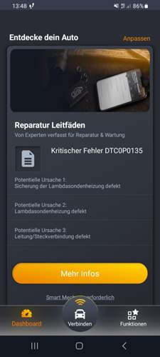

Hey,
Mein Winterauto (alte C-Klasse) hat schlapp gemacht, und zufällig will meine Großtante ihren Toyota Avensis 2.0 Bj.2002 abgeben. Super Zustand, 109k Kilometer drauf.
Das Problem ist, dass die Motorkontrollleuchte dauerhaft leuchtet. Habe den Fehlerspeicher schon ausgelesen (mit dieser Carly App : / ).
1. Sicherung der Lamdasondenheizung defekt
2. Lamdasondenheizung defekt
3. Leitung/Steckverbindung defektund
Ich habe leider bei der Sicherungsbelegung keine entsprechende Sicherung gefunden, aber scheinen alle in Ordnung zu sein.
Jetzt bräuchte ich eure Hilfe, arbeite bei Mercedes, deswegen ist mir das alles etwas fremd.
Mir ist zu Ohren gekommen, dass der Avensis bis zu 3 Lamdasonden hat, stimmt das? Ich sehe nur eine im Motorraum am Krümmer.
Gibt es noch irgendeine andere Ursache für diesen Fehler?
Problem ist, dass im November die HU ansteht...
Vielen Dank im Voraus für eure Tipps!

Es ist also ein T22 2,0. Ein tolles, langlebiges und robustes Auto. Der müsste zwei Sonden haben. Eine vorne unten nach dem Krümmer (ein wenig beschissen zu erreichen) und eine hinter dem Kat unter dem Fahrzeug. Sicherung für die Sonde gibt es nicht. Die ist praktisch in der Sonde und halt defekt. Die Vorkatsonde geht gerne mal über den Jordan und bei der Km Leistung durchaus vorstellbar. Sollte ein Testgerät vorhanden sein, bei dem man die Lambdawerte grafisch darstellen lassen kann, dann würde ich die mal auf die Funktionsfähigkeit überprüfen (ob die Sonde regelt). Wenn nicht, einfach beide tauschen.
Wenn die am Krümmer sowieso getauscht wird, gar nicht lange rummachen und das Kabel direkt an der Sonde kappen um mit einer langen Stecknuss die Sonde rauszuschrauben. Sonst bricht man sich mit einem "normalen" Schraubenschlüssel die Finger. 😁 Bitte einbaufertige Sonden (mit Stecker) kaufen, da der Toyota Löt- oder Quetschverbindungen oder falsche Kabellängen gar nicht mag.
Ist der Fehler dann immer noch nicht weg, muss wohl ein neuer Kat eingbaut werden. Es genügt ein 08/15 billig Zubehörkat.

Ich hab nochmal in meinen Gehirnwindungen alte Erinnerungen rausgekramt und bin jetzt fast der festen Meinung, dass der sogar zwei Vorkat und zwei Nachkatsonden hat. Die Vorkatsonden sind kein Problem, die linke Nachkat war relativ gut erreichbar und die rechte absolut beschissen. In den Fehlermeldungen müsste doch eigentlich die defekte Sonde mit Bank und Sondennr. vermerkt sein? Bevor mann alle tauscht.

Ich hab den Fehlerspeicher mit dieser Carly App ausgelesen (mehr schlecht als recht) da stand nicht mehr dazu, Screenshot schick ich mal rein.
Werde die Woche aber die Möglichkeit haben den Fehlerspeicher mit einem "richtigen" Tester auszulesen.
Whatsapp-bild-2023-10-16-um-19-57-13-e63035b9
Ahh, aus dem Code geht hervor, dass es die Sonde 1, Bank 1 ist. Also wenn man von vorne in den Motorraum schaut, sieht man den Krümmer. Dort sind vor dem Kat zwei Sonden. eine links und eine rechts. Es ist dann die rechte auf der Fahrerseite. Glück im Unglück, die ist leicht zu wechseln. 😁. Drauf achten, dass eine "Vorkat" Sonde eingebaut wird. Solltest du trotz meines Rates eine Sonde zum Selberlöten/Verbinden einbauen, unbedingt die exakte Kabellänge einhalten.

Habe nochmal mit dem Gutmann Tester ausgelesen, es scheinen zwei Lamdasonden defekt zu sein.

Wurde auch mal die Aktivität der Sonden mit ausgelesen? Bzw. mal die Sonden selber durchgemessen? Wenn zwei auf einmal ausfallen, dann werde ich persönlich immer etwas nervös und denke schon an kalte Lötstellen im MSG. Gut, die Vorkatsonden sind schnell ausgetauscht kosten nicht die Welt und bei dem KM Stand durchaus auch plausibel.

Meine Erfahrung mit dem T25 war, dass innerhalb kurzer Zeit eine Sonde nach der anderen ausgefallen war.. ich hatte solange gewartet bis ich zum Tüv musste und bis dahin war noch eine kaputt gegangen. Empfehle pauschal alle gleich zu tauschen, wenn man den Wagen noch länger fahren möchte. Ein Freund mit T22 hatte genau das gleiche. Aber er ist mehrfach zum Händler und hat alle nacheinander tauschen lassen müssen ;-)
