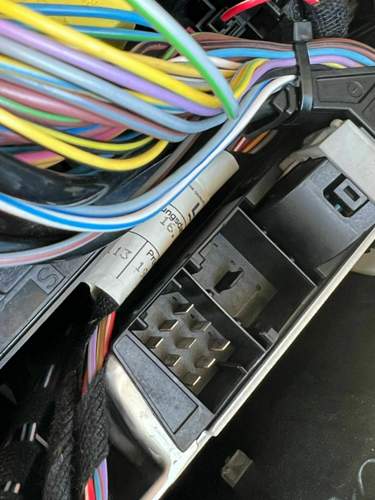

Die Ölstoppkabel gehören an die Nockenwellenversteller vorn an der Stirnseite des Motors. gibt auf YouTube einige Videos. Mach die selber rein, nicht über die Werkstatt, ist nur Kabel einstecken, das kann jeder 😉
Die Werkstatt hat es doch heute schon eingebaut. Dachte es ist vielleicht auf einem der Fotos erkennbar.
Hallo
Ist es doch. Ist das Adapterstück am Nockenwellenversteller, das Stück mit der grünen Fahne dran.
Aber ganz ehrlich, du lässt was einbauen was du nicht selber als solches erkennst, zahlst dafür und lässt dir das weder zeigen noch die Funktion erklären?? So was hätte ich gern als Kunde.....
Gruß der Ballu

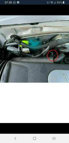

Das Ölstop Kabel ist doch drin.
Das teil mit dem grünen X und dem grünen Aufkleber.
Also am Kabel von Nockenwellenversteller ist etwas Öl. Beim MSG nicht.
dann hattest du nicht viel Öl drin und vermutlich auch nicht an der Lambda. Den Temp Sensor würde ich mal bei Gelegenheit tauschen, kostet keine 15€ A0051536328

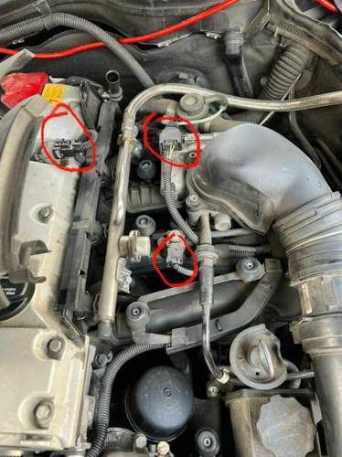

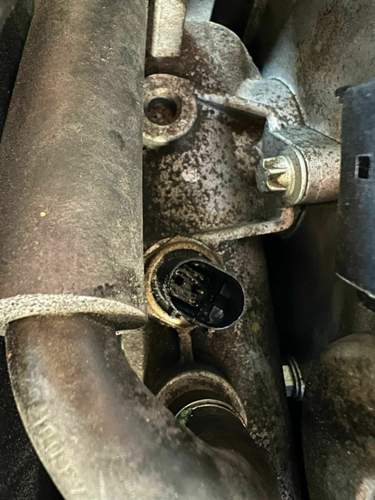

Eventuell hat die Werkstatt da gestern schon was ausgewischt. Muss ich den Ölfilm in dem einen Stecker entfernen oder läuft da immer wieder was nach ?
ja würde das machen, da läuft auch noch was nach. Dann auch den Stecker am Nockenwellensensor nachschauen (auf dem Motor) aber du hast nicht viel Öl in den Kabeln, geht noch
Der mit dem Ölfilm ist doch der vom NW-Sensor oder liege ich da falsch?
der aus deinem Foto ist der Kühlwasser-temperatursensor, der Nockenwellensensor ist oben auf dem Motorblock über den Einspritzdüsen, da geht auch Öl hin

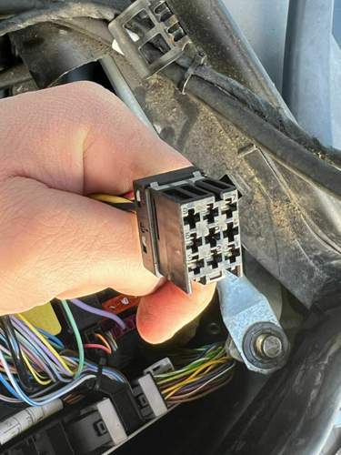

Inzwischen wurde ja bei meinem Benz erst der Ölstopp verbaut.
Morgen geb ich mein Fahrzeug dann ab um die Lambda zu erneuern.
Da am Wochenende meine MKL wieder anging, vermutete ich irgendwo Öl. Aber die Steckverbindungen und das MSG ist trocken.
Kann ja dann eigentlich nur noch an der Lambda liegen oder ?
