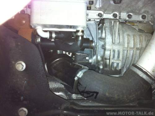

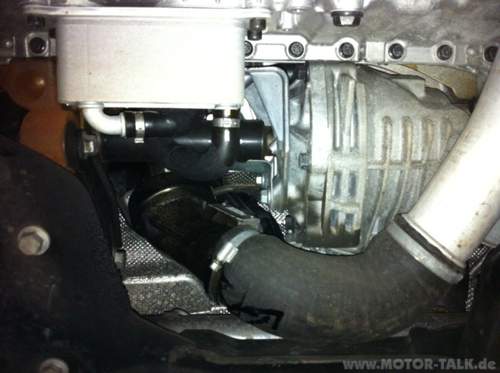

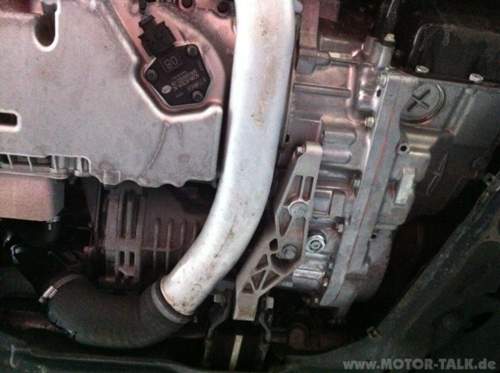

Jetzt liege ich unter dem XC60. Der Aufbau ist genau wie bei VW. Das heißt, dass das Winkelgetriebe an das Differential an der Vorderachse angeflanscht ist. Fotos kommen IND etwa in einer halben Stunde. 😉

Soo, jetzt bin ich wieder zurück. Im Anhang die Fotos.

Hier mal eine Funktionsskizze der Haldex Gen. IV. Man sieht sehr schön, dass die "angle transmission" im Antriebsstrang hinter dem "front axle differential" kommt. Anders macht es auch keinen Sinn, da das Differential im Getriebegehäuse integriert ist. 😉
Die Skizze zeigt für mich ganz klar, dass das Kegelrad, das den Antrieb der Kardanwelle besorgt, mit dem Stirnrad, das den Eingang ins Vorderachsdifferential bildet, verblockt ist und damit mit gleicher Drehzahl läuft wie dieser. Die Antriebswellen werden durch die kleinen Kegelräder des Differentialkorbes angetrieben und die Welle nach rechts geht innen durch den hohlen Kegelradsatz für den Kardanantrieb hindurch. Damit ist der Abgriff nach hinten vom Kraftfluss her vor dem VA-Diff und parallel geschaltet mit dem vorderen Achsantrieb. Der ganze Block vom Stirnrad des VA-Antriebs bis zum Kegelrad für die Kardanwelle ist eine Hohlwelle, in der die Antriebswellen der Vorderräder laufen. Wie viel Moment dann nach hinten geschickt werden kann, bestimmt die Haldex.
