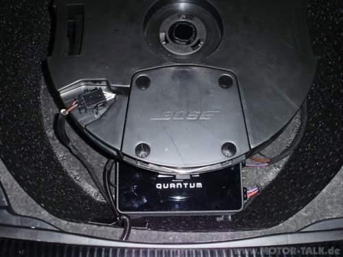

Hm, ich habe auch einen BOSE SUB in der Reserveradmulde drin. Der Klang ist echt gut und der Bass kommt richtig gut.
Aber ein klappern habe ich nicht, manchmal nur am Kennzeichen.
Gedämmt habe ich nichts.
Klar ist die Musik bei mittlerer Lautstärke auch außen zu hören, aber ist das nicht bei jedem (nicht Security) Audi so?

Also mir langt es, ich habe ja in beiden vorderen Türen auch den Sub drin und nun noch hinten.
Die Schachtel ist für mich groß genug und ich wollte nur, wirklich sehr angeregt von einem Forumsmitglied welcher das schon hatte, nur den BASS von hinten satt haben.
Keinerlei hörsturzverusachenden Lärmpegel - aus dem Alter bin ich raus;)
Aber sieht gut aus, passt auch gut rein.
Allein die im Bild ersichtliche Endtsufe musste ich gegen eine Analoge tauschen, da mir die Digi den DAB Empfang geklaut hatte.
Jetzt ist eine Triton One von highfonics drin. Vielleicht auch für die Profis nichts, es langt echt in Verbindung mit BOSE/3GP.
