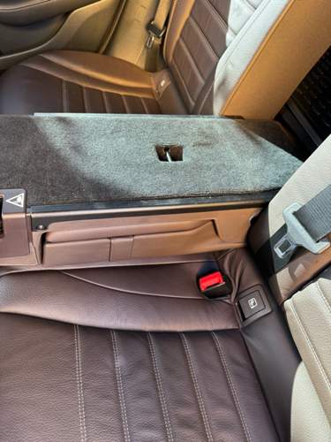

Hi Leute,
Habe/Hatte das selbe Problem. Es ist so, dass die mittlere Stütze sich unterscheidet zu den Äußeren. Um die zu entfernen, muss man zuvor die Verkleidung entfernen und einen kleinen Plastikring entfernen. Danach lässt sich die Kopfstütze problemlos einsetzen und entfernen.
Ich bin so vorgegangen, erst die zwei T10 schrauben rechts und links entfernen. Danach die schwarzen Plastikleisten entfernen, diese sind nur geklipst. Danach die Plastikplatte entfernen und dahinter sieht man die Rohre der Stützen. In der rechten ist ein Plastikring. Diesen entfernen und es funktioniert alles wie es soll.
Hat alles 10 min gedauert.
Lg
Hermann
+2

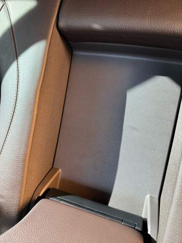

Danke an bighaus für die bebilderte Anleitung.
Da die Mercedes NL mir heute sagte (3 Mechaniker) das geht auf keinen Fall, habe ich hier nach einer Möglichkeit gesucht, und die Anleitung von bighaus gefunden. Nach dieser Anleitung konnte ich das Problem lösen:
Mittlere Kopfstütze ausbauen. Mercedes GLC X 253, Bj.07.2020
Mittelarmlehne runterklappen
An Kunststoffschienen (li. und re.) 10er Torxschraube rausdrehen.
Kunststoffschienen ausclipsen (nach außen und oben), sanfte Gewalt
Mittelarmlehne hochklappen, Polster runterklappen.
Sichtbare Kunststoffplatte/-deckel nach oben herausheben
Runden Plastikclip/Wegbegrenzer an Kopfstützenrohr abclipsen
Das war's. Wer will kann dann alles wieder zusammenbauen ;-)

Danke Hermann,
aus dem Foto (5) wird mir nicht ersichtlich wie dieser Plastikring entfernt werden muss.
Erkennt man das wenn man soweit ist?
Ja, der ist nur gesteckt.
Einfach ein bisschen dran ziehen und er kommt schon raus.
Ah doch jetzt schon die Antwort :-) 🤭 Danke.
Hab's dann auch herausgefunden 😋
