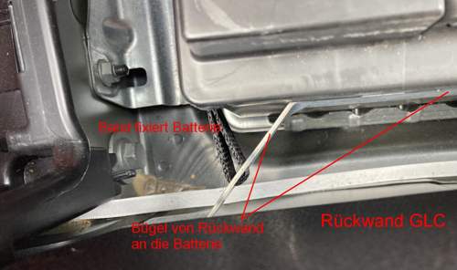

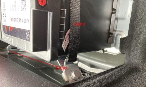

Es wir Zeit, dass ich die Batterie am GLC wechsle. Ich möchte die hier allseits empfohlene VARTA F21 Silver Dynamic AGM 580 901 080 Autobatterie 80Ah einbauen. Meine jetzige erste Batterie hat 70Ah.
Jetzt meine Frage: Passt die Siver Dynamic mit 80Ah WIRKLICH ? Sie ist 35mm länger, und da die 70Ah mit einem Band fixiert ist, und das Massekabel meiner Meinung nach dann "zu kurz" ist, bitte ich euch um eure Meinung und Tipps. Vielleicht zeigen die Bilder was ich meine.
Vielen Dank für eure Unterstützung.
