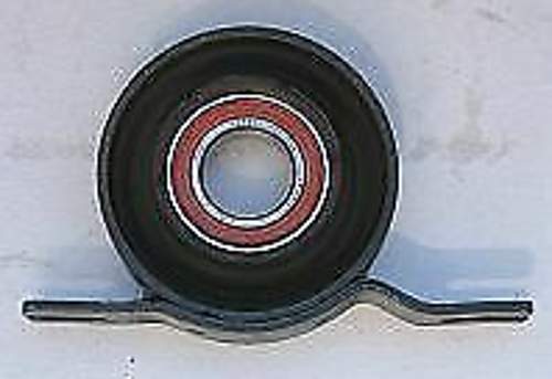

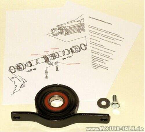

Woher kann man ein neues Mittellager für den Kardan bekommen???? Ohne das man eine neue Welle einbauen muss.
Außerdem würde ich gern wissen ob und wie man das Mittellager des Kardans wechseln kann?

es soll wohl was von BMW passen...
Mittellager BMW Teilenr.: 26111206502
evtl. findest du hier eine anleitung... http://www.audifieber.de/.../page2

das lager muss aber noch ein wenig verändert werden. ich glaub man muss die löcher zu langlöcher "umfeilen". so ähnlich hatte ich das noch in erinnerung.
kannst auch nochmal im netz schauen... da hatte die infos auch her. war glaub ich auch eine anleitung dabei. hab aber keinen plan mehr wo das war 😕
habs gefunden 😁
http://www.audifieber.de/.../352-QUATTRO-Mittellager-wechseln

Wäre gut wenn man das Lager auch anderweitig kaufen könnte. Würde mich mal interessieren was das Mittellageger jetzt bei BMW kostet, die werden immer teurer, erst 40 dann 60. Hab meins vor 2 Jahren neu gemacht, da kam das über 70€ und BMW hatte Probleme das zu beschaffen weil die das nach Aussage des Verkäufers schon fast aus'm Programm genommen haben. Die Löcher musste nur anpassen wenn die Fluchtung nicht passt (bei mir hats gleich gepasst, musste nur paar Scheiben unterlegen).🙂

Bekommen sollte man das Teil im Fachhandel, d. h. im spezialisierten Fachhandel für Audi Spezialitäten oder beim Kardanwellen-Instandsetzer. Etwas teurer als das BMW Zeug aber dafür mit weniger Bastelei...
