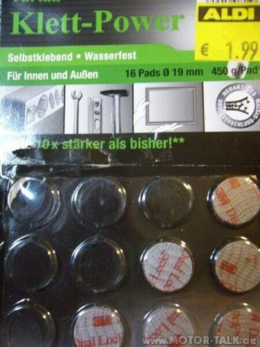

diese runden "Power Klett" (gibts jetzt z.b. bei Aldi) müßten doch auch gut gehen.
Also ich klette da eine recht schwere Holztür mit zu, halten wirklich sagenhaft und leihern nicht aus.
Klett
hmm auch ne Option. Ich denke ja immer das Problem ist nicht die Verbindung an sich also Magnet oder Klett sondern das das gescheit hält eben an den Stoffteilen also Armlehnendeckel und Unterteil jeweils
