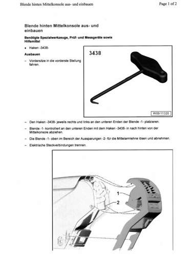

Habe einen Touran 2.0 TDI 150PS seit Juli 2017 und ärgere mich seither über die Mittelarmlehne, weil sie zwar einrastet wie sie soll, aber zu niederist wenn man den Sitz etwas höher stellt. Man sitzt dann wie ein Fragezeichen, auch bei ausgezogener Lehne.
Laut Händler gibt es da keine andere Lösung, hat mir jedoch eine Reparaturanleitung (wiederwillig) gegeben, dann kann ich ja selber versuchen eine Lösung zu finden.
Ich dachte vielleicht kann man eine Raste dazu einfeilen oder sowas.
Naja, ich hänge die Anleitung dazu, vielleicht hat jemand eine Idee befor ich das Teil zerlege, wenn nicht kann vielleicht jemand die Anleitung brauchen.
Mittelarmlehne-aus-einbauen-1
Mittelarmlehne-aus-einbauen-2
Mittelarmlehne-aus-einbauen-3
+2
