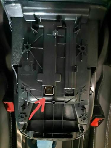

Besonders bei Benutzung durch den Beifahrer. Hab letztens das Ding mal auseinander genommen.
Qualität ist was anderes. Habe zwischen Armauflage und Träger reichlich Teflonspray gesprüht und Auflage und Träger verklebt. Bis jetzt ist es ruhiger, aber irgendwo knistert es halt immer noch.
An der Unterseite der Armauflage ist so ein Art Gleitstreifen für die Verstellung. Vielleicht ist der bei euch nicht richtig montiert oder einfach bloß ein wenig fettig.
