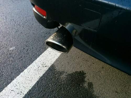

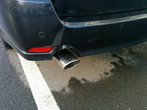

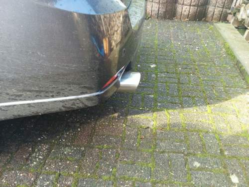

Hier mal Bilder con einem "wirklich" alten Edelstahlauspuff.
Verbaut jetzt über 12 Jahre. Bilder ab September 2006 und Heute Mittag.
Erstaunlich ist die Haltbarkeit des Aufklebers!
Wünsche mir Mittlerweile ein anderes kleines Endrohr aber im Straßenbild ist das jetzt schon sehr klein. Ganz anders 2006
2019
2019
2019
+6
