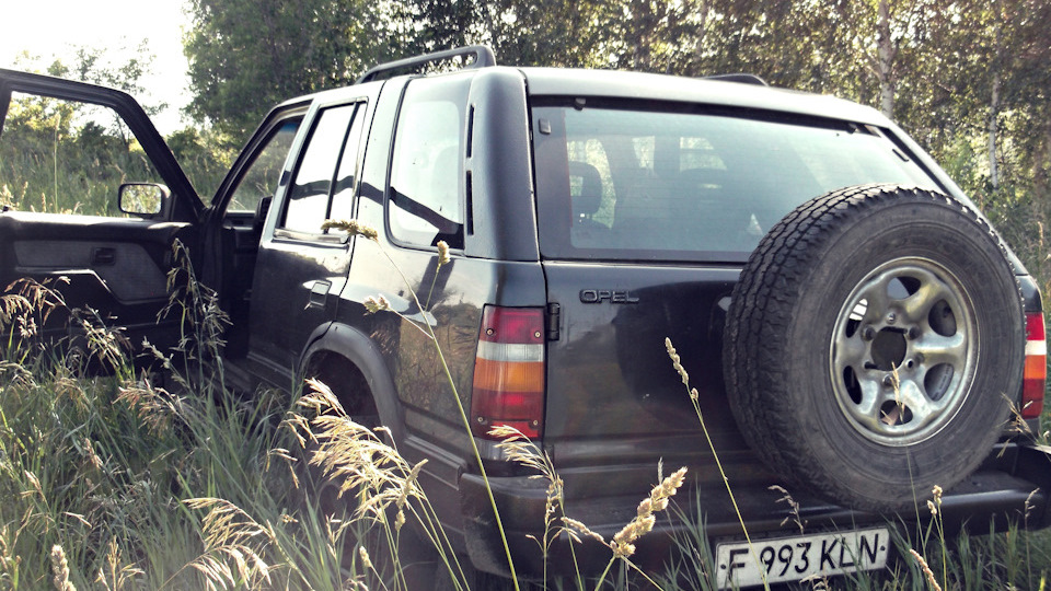

Ich hatte z.B. fast bei jeder HU mit meinem damaligen Opel Frontera A und serienmäßigem Rammbügel Diskussionen, weil mir jeder Prüfer das Ding abbauen wollte, ich aber drauf bestanden habe, dass das Fahrzeug im Originalzustand bleibt.
Ebenso, wie mir auch noch keiner wirklich erklären konnte, warum das am Heck geländewagenmäßig angebracht Reserverad (wie bei dem hier (klick)) mit einer Abdeckung hätte versehen sein müssen - stand so in den Papieren... da hatte sich auch einer was Idiotisches ausgedacht.
