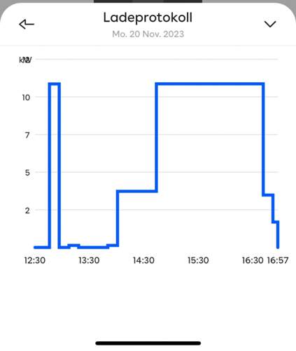

bevor ich wieder einen ähnlichen Thread aufmache meine Problematik:
Q4 etron 45 seit einer Woche im Gebrauch aktuelle SW (3844)...
Easee wallbox für 11kW.
Ich hatte über die Audi-App einen Timer eingestellt um um 17:00h 80% zu haben (start bei 53%).
Startzeitpunkt passte grob, allerdings lädt er nicht mit 11kW, sondern nur mit einer Phase (3.6kW). Damit wären 80% um 17:00h utopisch gewesen.
Ich habe dann den Timer deaktiviert und manuell neu gestartet -> Siehe da, der Audi lädt mit allen drei Phasen und wird in knapp 2h die 80% erreicht haben.
Hat da jemand eine Erklärung für? Wenn das so wäre würden die Tmer für mich ihre Funktion verloren haben und ich müsste immer selber ausrechnen wann ich einschalte bzw. Kabel einstecke.
Alternativ kann ich mal die Timer der wallbox benutzen, aber die wallbox kennt ja nicht den ladestand der Batterie und wäre somit auch nicht wirklich hilfreich.

also ich habe knapp 40 Minuten laufen lassen mit konstant 3,6kW (einphasig), bevor ich den Timer deaktiviert habe und mittels Sofortladen die 11kW bekommen habe. Siehe auch eden Screenshot aus der easee App. Insofern glaube ich nicht, dass die wallbox irgendwann alleine auf 11kW gegangen wäre. Werde noch etwas weiterprobieren und schauen ob sich etwas ändert.
Ladeprotokoll
Der erste 11kW peak war nur ein kurzer Test bevor ich den Timer programmiert habe und dieser legt dann gegen 14:00h los

Bei mir ist es tatsächlich auch so. Hab dann mal recherchiert.
Das ganze liegt an der "Charge" Version der Wallbox.
Hier weitere Infos und Workarounds.
TFF Forum - Easee Wallbox 1-phasiges Laden
Gibt wohl die Möglichkeit, die Charge auf die Funktionen der Home "downzugraden", wenn du Site Admin bist. Dann kannst du auch das 3-phasige Laden fest einstellen, aktuell geht nur Auto und 1-phasig fest.

Ich habe die Einstellung per App der easee fix auf 3-Phasen gesetzt und warte nun auf die nächste Gelegenheit per Timer zu laden und das Ergebnis zu haben.
