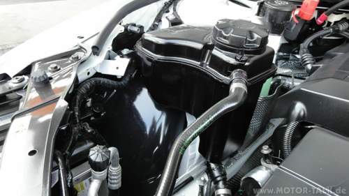

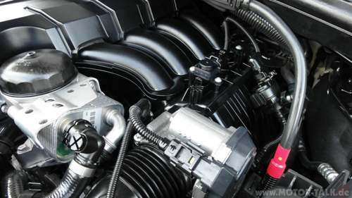

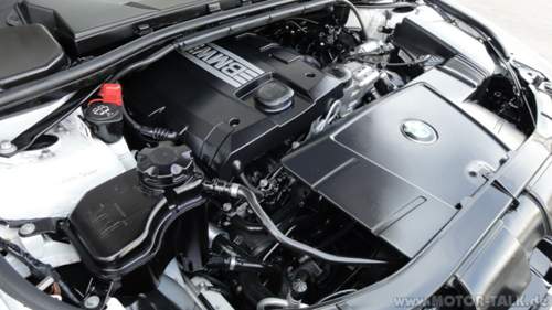

Selber Pflege/Wasche mein Motorraum seit Jahren und bei jedem Fzg. 1-2x jährlich (nach Winterzeit und wenn zu verstaubt ist) und hatte bis dato keine Probleme. Ansonsten wird Motorraum nur mit feuchten MFT´s und Plastikpflege behandelt.
Schließlich wird solche Wäsche auch durch die Werkstatt durchgeführt und die geht mit dem HDR nicht besonders vorsichtig um.
Wichtig ist: HDR nur bei Bedarf und sehr vorsichtig anwenden. Direkten Strahl auf sensible Teile vermeiden und angemessenen Abstand halten.
Persönlich nutze den HDR nur zum Abspülen nach erfolgten Reinigung mit Pinsel und APC. Danach wird getrocknet mit MFT und Teile werden konserviert
Pic 1
Pic 2
Pic 3

Also die Bilder deines Motorraumes lösen ja ein Visuelles orgasmus aus
