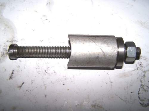

Hast Du schon mal was von einem "Kolbenbolzen-Ausdrücker" gehört ?
Damit kann man enorm Druck auf den Kolbenbolzen geben, ohne dass
dem Pleuel etwas passiert 🙂
Bloss nicht dran herum schlagen, sonst ist die Kurbelwelle auch noch fällig!
So ein Provisorium wie unten abgebildet ist auch nicht schwer anzufertigen.
Kolbenbolzen-auszieher

Bin noch am bauen. Warte auf Werkzeug. Kolbenbolzenauszieher.Danach berichte ich.
