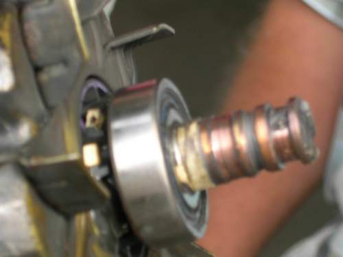

Aus Erfahrung weiß ich, dass man ohne ladender LiMa ca. 30km fahren kann, danach beginnt die Elektronik ein System nach dem anderen abzuschalten. Das geht soweit, dass das Getriebe nur mehr im Notprogramm läuft - dann gehts nur mehr huckepack 🙄
So geschehen im tiefsten Serbien mit 54.000 km auf der Uhr. Die haben die Lichtmaschine repariert (neuer Schleifring, neuer Regler mit Kohlen) - läuft heute noch mit 254.000km
(Bild leider unscharf)
LG r.

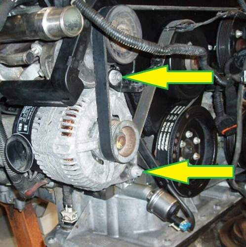

Aber zum Thema vor der Tür schrauben.
Ja, geht. Muss aber nicht unbedingt sein. Es ist kalt, es wird bald nieseln und ich bin ein Mädchen 😉
Außerdem versperrt die Standheizung prima den Weg zu den Anschlüssen und den hinteren Schrauben.
Wird also eine mächtige Fummelei.
Wer hilft mir denn jetzt dabei?
Eigentlich sind es ja nur die beiden Schrauben am Block.
Du mußt ja genau genommen nicht unbedingt an der SH rumfummeln.
Sie sitzt ja weiter vorne.
