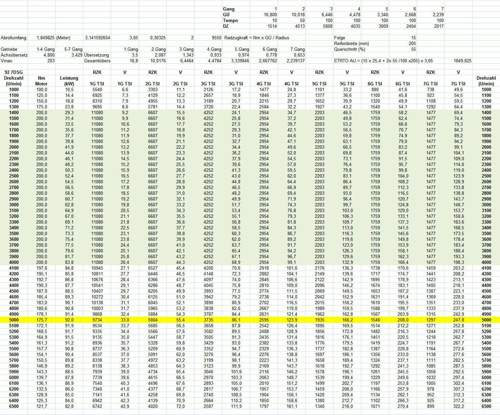

Moin!
Ich habe auch mal mit den Zahlen gespielt. 🙂
Ich fand bei angurten.de ein altes Leistungsdiagramm von Audi zum 90 kW Motor im A1. Die Helden haben zwar die dicken Linien bis runter auf 1.000 rpm gezogen, doch das Zahlenpaar lautet grob 10 kW und 25 Nm. 😁
Ich habe daher 100 Nm für den 92 kW bei 1.000 rpm angesetzt. Wenn das max. etwas mehr sind, dann her mit den korrekten Werten. 😉
Die DQ200 Übersetzung stammt komplett vom Golf 6 1.6 TDI.
@Volvoluder schrieb am 26. Februar 2021 um 01:15:51 Uhr:
Der 1. Gang geht mit Kick-down bei meinem A1 1.4 bis 40 km/h. Bei leichter Beschleunigung aus dem Stand (Stadtverkehr) schaltet er bei 5-8 km/h in den 2. und bei mittlerer Beschleunigung bei ca. 10 km/h, was sich im Bereich 1300-1500 U/min ereignet.
Ob er der Wagen unter 1200 U/min fahrbar wäre, weiß ich nicht, da er schon bei leichtester Berührung/Streicheln des Gaspedals mindestens 1150 U/min dreht.
Ich denke, das dient in der Tat dazu die Drehmomentschwäche des 1.4 l Motörchen unterhalb 1200 U/min im normalen Fahrbetrieb zu kaschieren. Danach geht dann aber erstaunlich knackig die Post für nur 125 PS maximale Motorleistung ab.
Ab 4500 U/min im 6. oder 7. Gang also bei Tacho 170-180 wird es dann aber zäh (Drehzahlplateau zu Ende und lediglich 125 PS lassen dann nichts anderes mehr zu).
Moin @Volvoluder,
schau dir mal bitte die Tabelle/Grafik im Anhang an. Haut das hin?
Bei welcher Drehzahl wird abgeregelt? In D bei 6.200, in S bei 6.500 rpm? (Wo fängt der rote Bereich an?)
Welche Reifendimensionen fährst du? 205/55 R15
VG myinfo
Radzugkrafttabelle A1 1.4 TFSI 92 kW

Mal ernsthaft: ist es nicht seltsam, wie man sich Gründe suchen muss?
Ein Motor verrichtet Arbeit und je schneller er das kann, desto mehr Leistung schafft er.
Ich finde das Schema eigentlich recht eingängig und dennoch findet sich immer jemand, der weniger Leistung aus dem gleichen Drehmoment als besser empfindet, ganz unabhängig davon, ob man nun Turbos oder Sauger betrachtet.
Verglichen mit dem angeführten 150 PS TSI gibt es nunmal auch andere Turbomotoren, die mehr Leistung (~180 PS) bei ähnlichem Drehmoment erreichen, was umso mehr zeigt, was der TSI für ein Gurkenmotor ist.
Hier ist man der Meinung, dass 150 PS besser sind als 180 PS, was mir nicht einleuchtet und wohl auch keiner der Hersteller nachvollziehen können wird, weil damit jegliche Entwicklung bei Turbomotoren überflüssig gewesen wäre.
