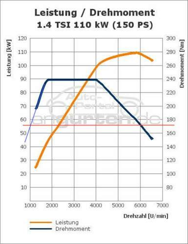

Um eine definitive Entscheidung zu treffen bräuchte man natürlich von beiden Motoren ein Leistungsdiagramm, glücklicherweise wurden diese von Mazda als auch VW zur Verfügung gestellt:
Hier das linke Diagramm für die 145PS-Maschine:
https://www.motor-talk.de/.../xxwwxx-i209118148.html
Und hier das für den 150PS 1.4/1.5 TSI, welches aber nicht ganz aktuell ist, inzwischen sind es 10NM mehr Maximalmoment die auch noch früher anliegen:
https://www.angurten.de/is/motoren/186-Sharan/1078#leistungsdiagramm
So, und nun der Vergleich:
-Der Mazda startet bei Leerlauf-Drehzahl mit 140NM, der TSI mit 190NM.
-knapp 500rpm später hat der TSI sein Max-Moment von 250NM
-Der Sauger braucht dafür deutlich länger, ca. 750rpm später als der Turbo ist dieser bei 90% des Maximalmoments
-Die Drehmomentlinie beim Sauger fällt ab 4k rpm leicht ab, beim Turbo stark
-> Bedeutung: Der Sauger kommt erst von oben raus, die Leistung in unteren Drehzahlen (= Alltag) ist beim Turbo ca. 20-25% höher.
-Der Sauger hat von ca. 5000-6200rpm konstante Leistung, der Turbo von 5000-6000rpm, kurz vor dem Schaltpunkt abfallend (u.U. auch gewollt, um die Notwendigkeit des Hochschaltens dem Fahrer zu signalisieren).
Kurzum:
-Verbrauch: Bei beidem Motoren nahezu identisch
-Leistung: Der Turbo hat durchgehend signifikant mehr Leistung, bis auf den Bereich von 6000-6500rpm (Abregeldrehzahl)
Fazit:
Von der Fahrbahrkeit und den techn. Werten ist der Turbo besser (Annahme: Gleiche Getriebeübersetzung), mit einer Ausnahme: Man fährt lediglich im Bereich zwischen 6000 und 6500rpm durchs Dorf, um die Nachbarschaft zu ärgern. Dann hat der Sauger einen bedeutenden Vorteil - Wobei, der dreht ja auch nur bis 6200rpm :/

Passt schon so. 1300rpm sind ja schon 200NM, wenn man die Gerade weiterzieht landet man bei LL-Drehzahl von 1000rpm (obs jetzt 200 weniger sind ist mir an der Stelle auch egal, fürs Fahren vollkommen irrelevant) bei grob 185NM. Linear ists wahrscheinlich in der Realität nicht, lass es 170NM sein, ist auch egal. Zumindest nicht schlechter als der Sauger.
Zudem gibts in der Hinsicht noch bessere Downsizer als den TSI, zB. die Motoren in der A-Klasse:
https://de.wikipedia.org/wiki/Mercedes-Benz_W_176#Ottomotoren
Der A200 mit ähnlicher Leistung (156PS) schiebt ab 1250rpm bis 4000rpm mit 250NM Drehmoment.
@IncOtto schrieb am 25. Februar 2021 um 21:31:12 Uhr:
Also ich komme da auf ca. 145 beim Mazda und auf ca. 150 beim VW ( 3,5% Differenz ). Hört sich doch auf einmal ganz anders an als im ersten Posting mit "145 zu 190" ( 36% Differenz ).😉
electroman
Zum einen hab ich oben darauf hingewiesen, dass das Leistungsdiagramm von einer alten Version des TSIs ist, die ab 2007 gebaut wurde, nochmal als Zitat:
Unterschied: 10NM mehr Drehmoment (240NM statt 250NM) und früher eintretend (1500rpm statt 1750rpm). Von dem neuen, besseren Motor gibt es in der Leistungsstufe leider kein Leistungsdiagramm, sodass die Werte bei LL eine gewisse Interpolation sind.
Aber selbst bei der alten Maschine kommst du, wenn man einen linearen Verlauf annimmt, nie und nimmer auf nur 150NM. Siehe Anhang. Eher 170NM. Und wenn man den Unterschied der neuen Maschine miteinbezieht, sinds wahrscheinlich eher 180-190NM.
Sind aber nur Mutmaßungen und an der Stelle ohnehin irrelevant. Schlechter als der Sauger wirds nicht sein.

Heißt also: Nichts Genaues weiß man nicht. Und wenn man die Gerade (wer sagt eigentlich, dass das eine Gerade ist?) auch nur um 1/10 anders in die Grafik legt, kommt man ganz woanders raus.😉
Aber wie gesagt, Diagramme sind schön und gut. Zum Anschauen. Und jeder liest/sieht das heraus, was er sehen will. Ist ja legitim.😁
electroman
@electroman schrieb am 25. Februar 2021 um 20:56:50 Uhr:
Ähm, schau dir deine Diagramme mal genau an. Fällt dir was auf? Ist 1300 jetzt das neue 1000?😉 Und "Leerlauf" sollte so bei 750 liegen, sonst ist definitiv was nicht o. k. an den Motoren.🙂
electroman
Servus electroman,
dein Hinweis zeigt mir, das du entweder noch nie oder nicht mit bewußtem Blick auf den Drehzahlmesser einen 1.4 TFSI der VAG aus dem Bauzeitraum der letzten 5-6 Jahre gefahren bist.
Außerdem ist das nachfolgend beschriebene Szenario vielleicht auch die Lösung, warum man beim 1.4 TFSI keine Turboverzögerung >0,5 s findet.
Ich kenne diesen 4-Zylindermotor (EA211) mit 125 PS aus meinem Audi A1, mit 150 PS aus dem Seat Leon meines Schwagers und mit 140 PS aus dem früheren Skoda Octavia meines Sohnes.
Der Audi und der Skoda haben/hatten ein 7-Gang-DSG (DQ200) an Bord. Der Seat meines Schwagers hat 6-.Ganghandschaltung.
Es ist richtig, dass die Leerlaufdrehzahl bei diesen Fahrzeugen mit warmem Motor bei 650-700 U/min liegt.
Fährt man jetzt los, passiert beim Handschalter nach dem Einlegen des 1. Ganges und dem leichtestem Druck aufs Gaspedal folgendes: Die Drehzahl springt sogleich auf 1150-1200 U/min. Fährt man Schrittgeschwindigkeit (5-8 km) im 1. Gang, liegen beim Handschalter - soweit jedenfalls meine Erinnerung - bereits > 1200 U/min im 1. Gang an.
Bei meinem Audi A1 mit 7-Gang-DSG springt der Drehzahlmesser bei Einlegen des Fahrstufenhebels aus "P" in die Stellung "D" sogleich auf knapp 1200 U/min (Drehzahlanhebung im Stand). Tritt man dann beim Losfahren leicht bis mittelmäßig auf das aufs Gaspedal, wird bereits bei unter 10 km/h und > 1300 U/min der 2. Gang eingelegt. Auch in den folgenden Gängen fällt die Drehzahl beim A1 mit DSG niemals merkbar unter 1200 U/min. Einzige Ausnahme ist das Dahinrollen im "Segelmodus" mit ausgekuppeltem Getriebe im Efficiency-Modus .
Fazit: Den VAG 1.4 TSI/TFSI kann man gar nicht aktiv, selbst wenn man es wollte, mit unter 1200 U/min fahren, also in einem Bereich, in dem der Turbolader noch nicht läd. Das verhindert die verbaute Motortechnik.
Meine beiden Saugbenzinerfahrzeuge können hingegen auch noch mit < 1100 U/min aktiv gefahren und sogar leicht beschleunigt werden.
Hab ich auch oft genug angedeutet, dass das nicht quantitativ ist. Zur qualitativen Beurteilung langts. Der Bereich von 1000-1250rpm hat aber ohnehin eine wahnsinnig geringe Relevanz für das typische Fahrprofil. Und ab 1250rpm kann ein Benziner in der Leistungs-/Verbrauchsklasse, das zeigt das Beispiel des Mercedes, auch schon mit 250nm schieben.
..... so sehe ich das auch. Auch mit meinen beiden Saugern fahre ich fast nie im Bereich unter 1400 U/min, außer im Schiebebetrieb oder beim Losfahren.
