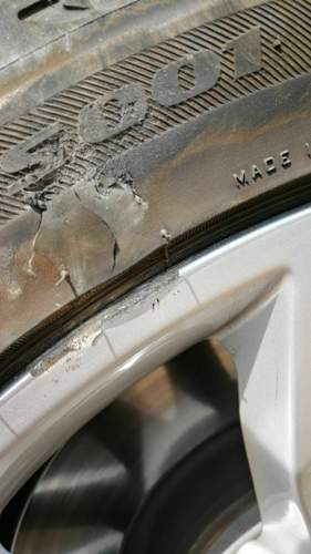

Nun, ich wollte zum Einkaufen und bin den Berg rückwärts runter gefahren, wie immer. War dann für ein paar sek. in Gedanken und habe von R in D geschaltet aber nicht stark genug eingelenkt und bin langsam vor gefahren. In dem moment merke ich, dass ich zu weit an der Hecke war und Bums bin an den Stein gekommen. Bin max 3-5 kmh gerollt..
Das Ergebnis: Reifen wahrscheinlich kaputt. Felge beschädigt und Stoßfänger unten verkratzt...
Jetzt meine Frage, kann man die Felge und den Stoßfänger unten per smart repair wieder etwas "schöner" machen?

Ich denke mal das es mit smart repair am Stoßfänger geht. Hatte ich bei meine A5 auch schon mal.
Ob die Felge auch zu reparieren geht dazu kann ich nix sagen. Den Reifen würde ich austauschen.

Den Reifen werde ich in jedem Fall ersetzten. Das wäre mir sonst auch zu riskant. Ich hoffe die Felge geht zu "flicken" denn ich weis wie teure 1 original felge sein kann..

Felge lässt sich bestimmt reparieren. Hatte einen ähnlichen Schaden vor ca 5Jahren. Bei meinem Reifenhändler (kleiner Betrieb) der aber nebenbei auch Felgen restauriert, habe ich damals 70€ Inc. Lackierung bezahlt.
Reifen auf jeden Fall neu auf der Achse. Wenn du Quattro fährst musst du wahrscheinlich alle vier erneuern.

Die Felge kann sehr wahrscheinlich repariert werden, diese wird dann einfach am Rand etwas abgedreht, anschließend neu lackiert. So einen Schaden hatte ich vor ein paar Jahren an einer Rotorfelge auch schon mal.
Den Reifen würde ich auf jeden Fall ersetzen, aber es müssen auch beim Quattro deshalb nicht gleich alle 4 Reifen ersetzt werden, maximal noch der andere auf der gleichen Achse, je nach Profiltiefe.
