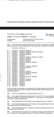

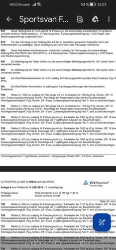

Habe mich jetzt mal durchgelesen aber wäre auch vorn225 35 19 und hinten 255 30 19 möglich? Also laut abe geht es. Aber muss ich da noch was beachten? Weil es steht bis 305 30 19?? Und ist es dann automatisch breiter obwohl gleiche Felgen?
Danke
Da müsste man nun wissen, um welche Felge/ABE es geht...
Zitat:@Nur_probleme schrieb am 31. Mai 2025 um 02:13:23 Uhr:
Habe mich jetzt mal durchgelesen aber wäre auch vorn225 35 19 und hinten 255 30 19 möglich? Also laut abe geht es. Aber muss ich da noch was beachten? Weil es steht bis 305 30 19?? Und ist es dann automatisch breiter obwohl gleiche Felgen? Danke
Nein der Umfang ist dann kleiner. Die 30 der Reifenhöhe steht für 30 Prozent der Reifenbreite.
Das ist jetzt mal ne abe vom Felgen die ich mir überlege zu kaufen.
Kann man hier irgendwie ein Datei anhängen oder bloß Bilder?
Und wie ist es mit der Achslast ich müsste die Reifen nach der Auflage T85 verwenden zumindest für vorn. Ist der Achslast vorne 950 oder 1090? Die erlaubten Reifen nur bis 1030 darf ich die überhaupt montieren? Komme irgendwie ned klar 😭😅
