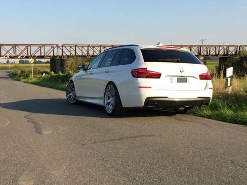

Frage: Mischbereifung ist beim 5er mit M-Paket ohne x-drive Pflicht bei 19Zoll?
@ der_Niederrheiner
Nice .... sind die BBS 20 Zoll und was für Felgen/ Reifengröße genau ist da montiert ?
das sind die BBS CH-R in 9*20 ET 29 und 10,5*20 ET 35 mit 245/35 20 und 285/30 20
MD
