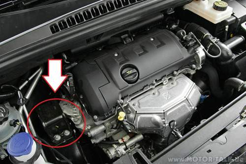

ich wollte (habe) heute mal die Batterie einer Ladung mittels Ladegerät (CTEK M300) unterzogen und wollte wie gefordert bei einer über den Minuspol geerdeten Starterbatterie den dafür vorgesehenen Minuspol im Motorraum und nicht den der Batterie verwenden. Leider bin ich nicht wirklich fündig geworden und habe dann letztlich diesen massiven Bügel (siehe Bild, nicht mein Motor!!!) genommen: Ladegerät geht, Batterie wird geladen.
Gibt einen richtigen Massepunkt dafür? ich bin da vielleicht von den BMW-Zeiten etwas verwöhnt: die hatten eine Pol mit Kappe extra dafür im Motorraum installiert.

Mach mal RTFM! Falls du nicht raus zum Auto willst, kannst du auch hier am warmen PC die passende Seite aufschlagen: http://public.servicebox.peugeot.com/ddb/index.html Kapitel: "Praktische Tipps - Starten mit einer Fremdbatterie"
Dort steht (mit Bild!):
Schließen Sie das andere Ende des [...] Kabels an den Massepunkt C
des nicht startenden Fahrzeugs (oder an den
Motorträger) an
Ich verwende bei meinen PSA-Fzg. immer die Anschlagsöse(?). Diese befindet sich auf deinem Bild rechts oben am Motorblock, wo wohl die Kraftstoffleitung(???) angeschlossen ist
Read the F*****g Manual... so was kann ich ja gar nicht ab... Ich habe es gelesen, Meister! Dort steht weiter nichts Tiefergehendes zum Thema: Aufladen der Starterbatterie mittels Ladegerät. In der BDA des Ladegerätes steht es wie bereits im Eingangspost erwähnt: Minus an den Massepunkt des Fahrzeuges. Und genau den finde ich leider nicht, da in der BDA von Peugeot nicht näher erwähnt... DAS ist meine Frage.
Die Öse in der Nähe der Kraftstoffleitung (???) wird nicht gerade als Idealpunkt genannt. Ich zitiere mal Ctek:

Die Minuszange des Starthilfekabel gehört nicht an den Minuspol der Batterie angeschlossen! Grund ist Funkenerzeugung und eine evtl. Auslösung einer Knallgasexplosion, das hat puschel64 schon geschrieben. Darum ist der Minuspol der Autobatterien heutzutage auch nicht mehr zugänglich. Einer anderen Theorie nach, soll der Stromweg über den Motorblock als Vorwiderstand dienen (bitte hierzu die Thematik "Einschaltvorgänge" in der Elektrotechnik beachten), damit eine starkentladene Batterie des Empfängerfahrzeuges keinen zu großen Einschaltstrom zieht, der dann eine oder beide Batterien beschädigen kann.
Ich hatte persönlich auch immer "Minusklemme weit weg von der Batterie an einem blanken Motorteil anklemmen" im Hinterkopf. Da vor ein paar Monaten ich schon mal mit der Thematik befasst war, hab ich an meinem 207er auch mal RTFM! gemacht und verwundert festgestellt, das Peugeot einen "Knopf" an die Karosserie geschraubt hat, wo die Minusklemme sich festbeißen soll. Tja, leider klappt das nur gut mit der kleinen Klemme des Batterieladegerätes. Die große Starthilfeklemme kommt da nur schwer (umständlich) hin. Daher nehm ich als Alternativanschluss die Anschlagsöse oben am Motorblock, funzt auch. Und groß Gedanken hab ich mir da nie gemacht.

Meine Frage: WO dieser in der BDA beschriebene Punkt für die Minusklemme des Ladegerätes ist, hat leider auch noch niemand beantwortet. Statt dessen verweise auf meinen Führerschein... toll.
Minus am Motorblock ist ja ok, habe ich ja gemacht....
@keksemann schrieb am 1. April 2016 um 04:49:58 Uhr:
Dann frag nicht Hans Wurst (ich bezieh mich mal hier auf mich), sondern fahr zu einer PSA-Werkstatt und frag einen Profi, die müssen es wissen.
Dies hier ist ein Laienforum, häufig bekommt man schnell und gute Antworten, aber bei deiner Frage bist du hier leider mal die berühmte Ausnahme von der Regel.
Is ja auch völlig ausreichend. Einfach irgendwas blankes, dass massiv mit dem Motorblock verbunden wird.
Und nebenbei die BDA vo PSA sind von der Aktualität unter aller Sau. Beim Citroën Berlingo stehen seit über 10 Jahren der falschen Nebelscheinwerfer-Lampentyp (H1 statt tatsächlichen H11) drin. Nach dem Facelift 2005 wurde dort das Handbuch noch nicht nachgezogen. Beim meinem 207er Handbuch find ich auch mehrere Fehler (mit fällt spontan grad keiner ein). Dieser Massepunkt C kann mal schön sichtbar existiert haben, entfiel dann aber nach einer Designänderung im Motorraum. Im Handbuch bleibt dann aber die nächsten Jahre die falsche Erklärung und Bildchen drin. Also geh zur PSA-Werkstatt und lass dir von denen den richtigen Massepunkt zeigen.
Der minus Punkt befindet sich wenn du vor dem Auto stehst rechts von der Batterie . Innenblech motoraum , noch bessere gesagt rechts vom Sicherungskasten
Mach ein Bild ich Kreise ihn dir ein
