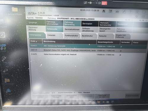

Habe jetzt mal den Fehler ausgelesen.
1000034399
Headunit Fehler kommt vom Radio, ist ein Android drin, kein Original mehr verbaut
