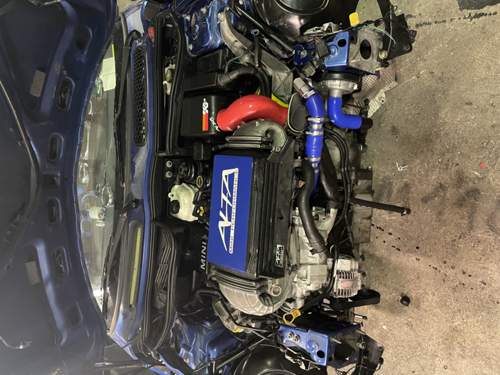

So sieht es bei mir aus

An eine elektrische Wasserpumpe hatte ich auch bereits gedacht. Du hasts gemacht und das schaut gut aus!

@D_0779 schrieb am 8. Dezember 2023 um 07:59:19 Uhr:
Bau einfach eine elektrische Wapu von Davies Craig ein, dann hast du das Problem mit der originalen Wapu nicht mehr.
Was sagt denn der TÜV zu dem Umbau auf elektrische Wasserpumpe?

Da es kein leistungssteigerndes Teil ist, gibt es keine Probleme
