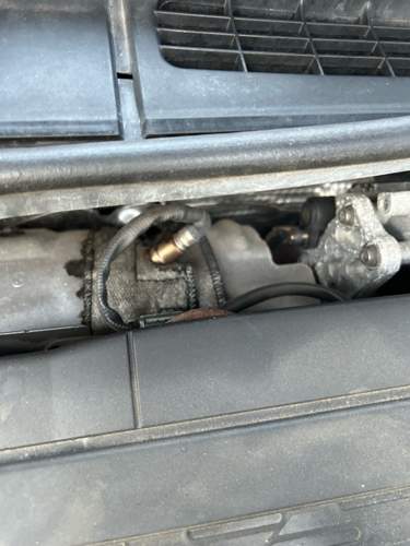

Mein Mini hat gestern nach einer völlig normalen 1/2-stündigen Fahrt plötzlich gestunken u. es trat leicht Qualm unter der Motorhaube hervor.
Es kam keinerlei Fehlermeldung oder ähnliches. Der Wagen fuhr auch völlig normal.
Wir haben ein Video gemacht - weiß jemand, was das sein könnte?

Es wird vermutlich eine Undichheit des motorblocks, z. Bsp. Ventildeckeldichtung, da tropft das Öl raus, bis auf Auspuffkrümmer und am Auspuff verdampft es und beim abstellen des motors steigt leichte Ölwolke unter der Motorhaube und stinkt nach verbranntem Öl, beim fahren merkst du es nicht, da die Ölwolke durch den Fahrwind nach unten gedrückt wird. Ich werde erst Motorwäsche machen und beobachten, wo der Motor feucht ist !

Stinkt es nach Abgasen oder nach verbranntem Öl?
Eher nach Öl

Entferne doch erstmal den Hitzeschutz und dann siehst du erstmal mehr. Ist ja der 2.0L wie ich sehe.
